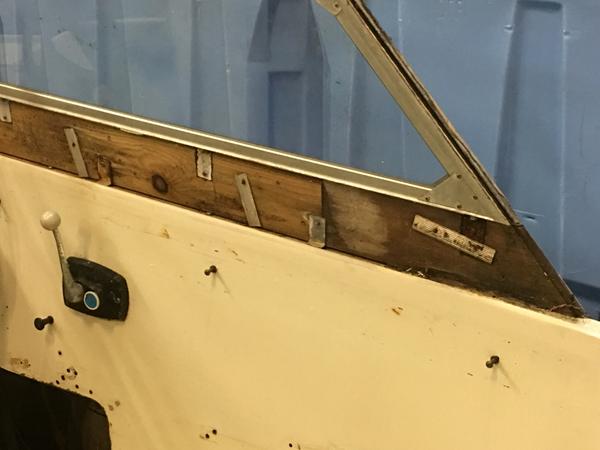

Nu er da ved at være varme nok til at rep alle de skrue huller som der er i båden.
Er da nogen som har nogle fif omkring bedste læsning så jeg evt kan undgå at male ovenpå efterfølgende. Se billede.
