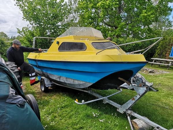

Kommentarer på:  Bådmodel??
  • #1   26. maj 2019 Det er en Pilot 460

    #2   26. maj 2019 Noget specielt historie om den eventuel den sjove opbygning af skroget
  • #3   26. maj 2019 Treskrogede både er mest designet til sejllads, når der ikke er for megen søgang. Hvis der er for mange bølger, har de en tendens til at hugge noget. Men meget stabil når der er stille vejr, vipper ikke meget når vægten flyttes til den ene side. Designet er efter min mening lidt kedelig at sejle i, da den ikke ligger så meget ned i sving.
    Se min tidligere speedbåd har et lignede design:
    https://www.baadgalleri.dk/fotoalbum/diverse-baad/12881-rio_410_special_jet
  • #4   26. maj 2019 Ud over det Thomas M nævner, er skroget økonomisk, da det ikke kræver så meget motorkraft at få op at plane, pladsudnyttelsen er også væsentlig bedre end en tilvsrende båd med V - skrog. Har selv haft flere både af den type, og syntes de sejler fantastisk, men sejlads i krap sø er ikke sjovt, men så må man tilpasse farten og glæde sig over gode sejlegenskaber på andre områder, specielt kursstabiliteten ved lav fart og lille afdrift er plusser, båden føles meget sikker at sejle i ved høj sø, da den ikke ruller.
