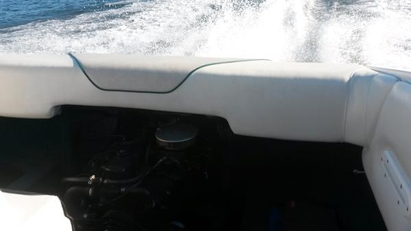

    Har du evt. et billede af motoren ?
  • #4   11. aug 2014 Jeg har en 3.0 liter GM blok stående der har høvlet lejepanderne, men ellers i god stand. Du kan flytte dine gamle stumper over på denne motor, og være sejlklar til en fornuftig pris.
  • #5   11. aug 2014 Dette er det eneste billede jeg har lige p.t, men kan fremskaffe et senere i dag, da motoren nu er afmonteret, men der står GM på blokken og sidder en Volvo Penta typeplade på blokken. Den har desværre ødelagt blok, krumtap, stempel og plejlstang på cylinder 3 som kom ud i gennem siden, og sikkert også høvlet både lejer og lejepander på alle de andre cylinder! hvor mange lejepander er ødelagt på din motor og er det plejl- eller hovedlejepander?

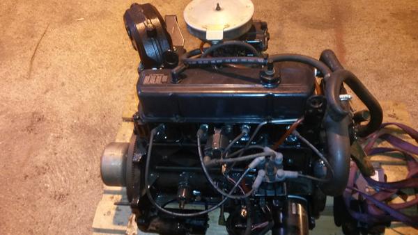

  • #11   12. aug 2014 Her er et billede af motoren!
  • #12   12. aug 2014 GM 3.0 liter
