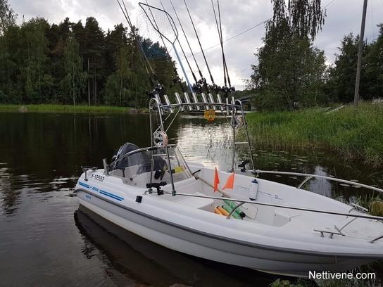

Jeg kunne godt tænke mig at få monteret en targabøjle på min Bella 490R.
Men ang det rustfri rør, er det noget man bare lige bukker i 90gr sådan som sortjern ?
Ellers skal man måske have en smed til at bukke det hvis de kan det?
Det er måske ikke sådan lige at kaste sig ud i nu det er rustfri rør.

Nogle fylder dem med fint tørt sand ( det skal stampes godt ellers folder det i bagsiden af bukket ) og får lavet nogle ok buk i en alm bukker .
Husk det skal være syrefast 316 .
Tror ikke det er alle smede firmaer der kan bukke det .

Men hvordan kan man montere bøjlen på båden, når man ingen muligheder har for at komme på indersiden med skive og møtrik?
For det kræver det vel så det sidder rigtig fast.
Eller skal der laves et lille hul på inderside af båden til at få det spændt fast.
Det er jo noget at et problem når skroget er bygget sådan.
Eller skal man lave en mindre bøjle lige bag/over sædet i bagenden af styrepulten.
Så er der plads til at komme til i skroget.

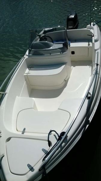

Har fundet en fra Sverige der er magen til.
Jeg har ikke nogen billeder af den lige pt.
Så kan i se hvad det drejer sig om.
Jeg ville gerne have den omkring over styrepulten.
Men der kan man ikke få den spændt fast da den er lukket i glasfiber skroget.
Der er så kun ved bagsæderne man kan komme til i siderne under sædet.
Så spørgsmål er om den er for langt tilbage hvor pilen er hvor den kan monteres.
Man skal jo kunne nå at få den monteret indenunder fra.

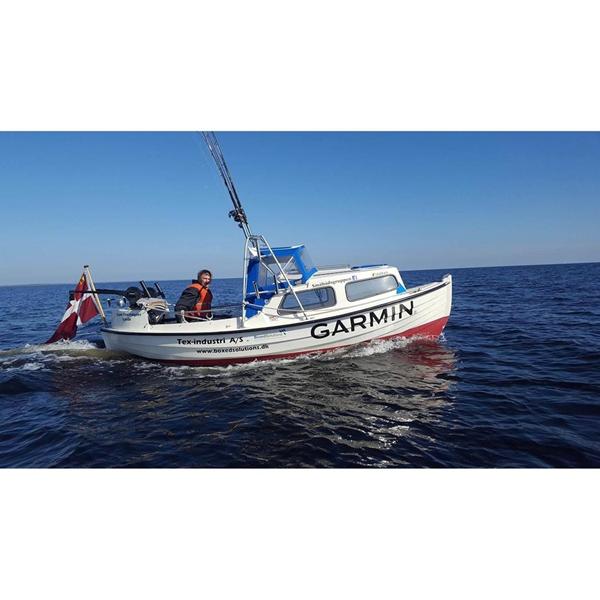

Det vejer ikke meget, der er nemt at arbejde med, og så kan det laves "rimeligt billigt"..
Jeg er faktisk meget overrasket over hvor stabilt det står....
Jeg vil faktisk sige at jeg har set en del hjemmelavede targabøjler, i rustfristål, der ikke virker stabile, og dingler rundt når man tager fat i det....

Følger: 2 Følgere: 39 Både: 5 Emner: 12 Svar: 1.101
Det var også en god mulighed.
Så kommer tragabøjlen heller ikke for langt bag ud på båden.
