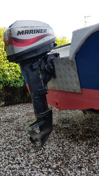

    #8   15. maj 2018 her er et billede hvor den står på traileren

    #10   15. maj 2018 har købt en 30 hk jeg skal hente i morgen, så håber jeg det hjælper
  • #11   17. maj 2018 Det ser ud til din gamle motor er med ekstra langt ben, kavitationspladen ser ud til at sidde noget lavere end hækkens nederste punkt, det vil nok også bremse båden lidt

    #12   18. maj 2018 Tak for input, jeg har fået sat en 30 hk Yamaha på og nu går den med 24 knob smiley så det var vist bare en for lille motor før
