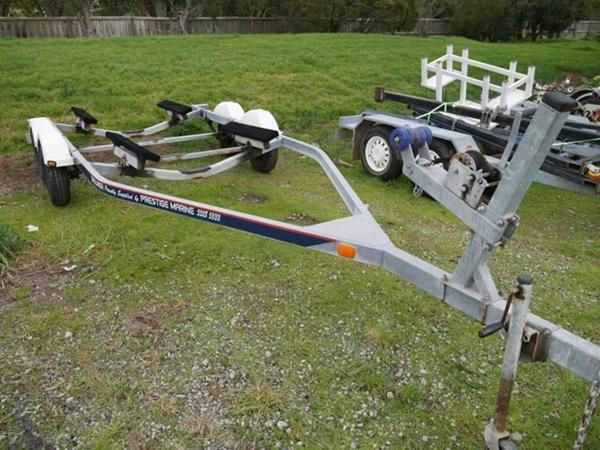

Hej bådtrailer til bayliner 2052 - hvad er bedst bundruller eller plader som på vedhæftet billede hvad mener i er bedst og nemmest når det kommer til at få båd i vand og op .

Hvis du ikke har noget imod at hjulene kommer helt (eller næsten helt) under vand, så er "pladerne" en god løsning. Båden ligger bedre på "pladerne".
Men hvis du vil undgå at hjulene (specielt bremserne og lejerne) kommer under vand, så er det ruller, og gerne "superruller" du skal gå efter.
