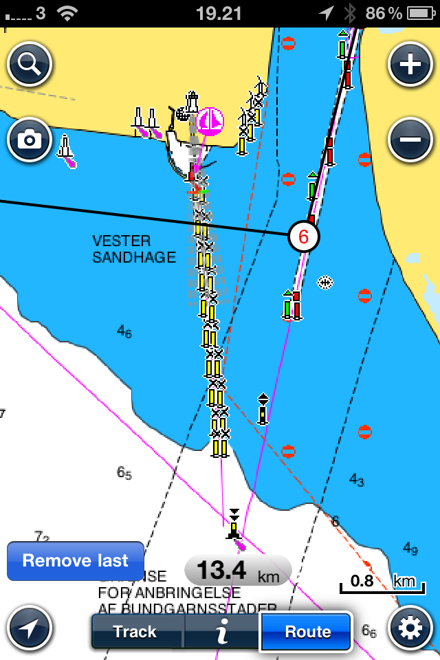

Spørgsmål til specialmarkering ved Avedøre.
Hvis man sejler fra Brøndby havn mod Kalvebodløbet (ind mod Sluseholmen), skal man forbi en kulhavn hvor indsejlingen til denne er markeret med specialafmærkning og ikke grøn/rød bøjer.
Må man krydse indsejlingen, eller skal man helt ned til syd-kompasafmærkningen inden man kan sætte kurs mod Kalvebodløbet?
Se billed fra Navionics her http://www.ricohansen.dk/download/kulhavn.png

  • #2   7. sep 2011 Normalt markerer de et område hvor der gælder nogle bestemte regler. Eksempelvis arbejdsområder, fredningsområder, forbudte områder mm. Du vil kunne se i søkortet for det gældende område om der er noegen noter med begrænsninger for sejladsen eller om der er særlige hensyn der skal vises.
  • #3   7. sep 2011 Iflg. ovenstående link pkt. 2.6 er der her tale om en special afmærkning af en særlig dyb indsejling til større skibe. Du kan altså uden problemer krydse igennem ( altså når der ingen større skibe er ).
  • #4   7. sep 2011 Medmindre området bliver betragtet som forbudsområde..... smiley
    Kig i søkortet.

    Men når der står to rækker gule afmærkninger, med få meters afstand mellem rækkerne og de løber ind mod en kulhavn, og man forholder sig til ovenstående pkt. 2.6, er det jo en lige så klar afmærkning som et "ENSRETTET" skilt er i trafikken. Ud over en rende til dybdegående skibe, hvad kan det så ellers være, som er afmærket på denne måde ?
    Helt inde ved kulhavnen, står der yderligere nogle gule koste. Dem kan jeg ikke se hvad de dækker over, og ville ikke sejle ind omkring dem. Ville jeg vide hvad de dækker over, ja så er det frem med søkortet.
    Men to række koste som afmærket på denne måde, og med kendskab til pkt. 2.6, vil man da godt nok både gå med livrem og seler, hvis man slår dette op i et søkort, hvad de dækker over. Men sådan er man jo så forskellig.

  • #14   8. sep 2011 Umiddelbart er Sundet S nok det mest detaljerede kort for det område.
    Når man kigger på det klip af det elektroniske søkort du lagde op i dit første indlæg ser det ud til at der er et forbudsområde tæt op af de specialafmærkninger du spørger til.
    Jeg ved ikke om det er rigtigt, har ikke før set "forbudsskilte" trykt i søkort smiley
