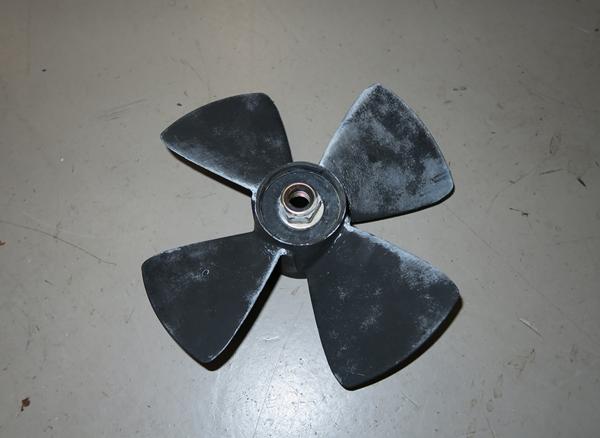

Hej folkens. Hva gør i for at holde jeres bovpropel fri for ruer og andet utøj? Kan man give den bundmaling? Selve propellen er af plastik. Der var ik meget effekt tilbage i min fordi den var groet til her til sidst og det vil jeg gerne undgå næste år. Mange tak på forhånd.

Der sad faktisk ingen rurer på den og efter en let højtryksspuling ser den sådan her ud.
Propellen på motoren fik samme tur dog 4 lag epoxy primer da propellen er af aluminium.
Det holder super godt og den var næsten 100% fri for begroning da båden kom på land
