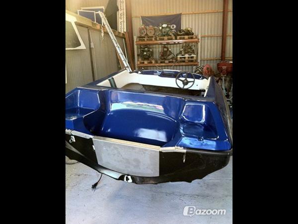

    Nu ved jeg heller ikke hvordan den ser ud båden, men det jeg ville gøre er at tag nogen mål og så ned til en smed og få lavet en rustfri eller alu plade til agter spejlet som du så bolter fast på begge sider af båden, det skulle forstærke den temmelig en del smiley ligesom på denne båd

  • #6   20. jan 2013 Tommy den plade du har lavet forstærker ikke hækken, den forplanter trykket over en større flade og ingen forstærkning i den forstand. Mvh kasper
  • #7   20. jan 2013 Kasper J.
    Det er ikke en plade jeg har lavet. det er et billede jeg fandt her inde af en båd hvor den havde pladen på.
    jeg ved godt den ikke forstærker hækken men den "støtter" så trykket fra motoren har en større og stærkere flade at præsse på og det tror jeg ville hjælpe som en start.
    hjælper det så ikke er man jo så nød til at skære hæppen op, fjerne den gamle hæk, og lave en ny ik smiley men inden man gør det så kunne man jo lige bolte et agter spejl i rustfrit på og se om det har gjordt det bedre inden man kaster sig ud i og lave en ny hæk smiley
