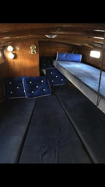

Jeg har overtaget denne fine træbåd som skal bruges til tursejlads og hverdagsovernatning og i den forbindelse så vil jeg gerne have lysnet kahytten om læ ved at male Hvidt.
Hvordan bærer jeg mig ad med dette? Hvilken type maling og hvad skal gøres?

  • #1   21. jun 2019 Pil alt ned/ud der ikke skal males og så slip alt der er lak på så det er mat og tør det af og mal... i dette tilfælde ville jeg bare bruge alm indendørs hvid træmaling.. måske til vådrum for det er tros alt en båd.. og med kulde og varme samt fugtighed..
  • #2   22. jun 2019 Synes det vil være synd, men det er selvfølgelig en smagssag.
    Du kunne evt. prøve at starte med at male loftet hvidt og se om det lysner nok?
  • #3   27. jun 2019 hvis du maler din båd med udendørs træmaling og specielt med maling til vådrum, vil din båd højst sandsynligt begynde at rådne.
    Jeg vil også have startet med loftet. Nå men hvis du vil skifte fra lak til maling skal alt lakken væk. Man kan ikke male på lak. sandsynligheden for at det vil skalle af eller have forskellig glans vil være stor. Er der et tykt lag lak skal du nok starte med varmepistol og skraber, og derefter en korn 80 og afslutningsvis en korn 120. mange sliber med korn 220 til sidst, men det gør at malingen binder dårligere på træet. Jeg kan anbefale at grunde træet i linolie et par gange, eller indtil at træet ikke kan suge mere. derefter tørres det af i 3 Db salmiak, selvfølgelig fortyndet i vand! hvad malingen angår ville jeg bruge linolie maling, 2 til 3 tynde lag, påført med 3 - 4 dages mellemrum. Du skal ikke mellemslibe.
