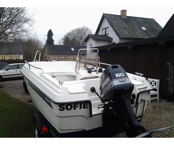

du ved sku en del om det motor sjov, men jeg skal lige spørge hvad omc betyder
jeg spørger lige ejer om der står vro eller vro 2
jeg vedhæfter lige et billede der står vist et E på siden på kappen

VRO1 blev brugt på OMC motorer i midt firserne. Og blev udskiftet til VRO2 i 1986/1987.
På en af mine tidligere både, sad der også en Evinrude 60HK VRO2 motor, men fra 1990. En fin kværn. Men husk en kompressionstest

B= Fremstillet i Belgien
E= Model Evinrude
60= Antal hestekræfter
T=Motor har Power trim og elstart
L=Motorben er 20" lang.
EU=Årgang 1997
A=Model nummer.
Se link.
http://www.marinshopen.se/Motorer/OmMotorer/Johnson/Fastst%C3%A4ll%C3%A5rsmodell/Produktions%C3%A5rslista/EvinrudeJohnson19801998/tabid/498/Default.aspx
Så jo, det er en årgang 1997.
Ved fuld gas er den tørstig, og kan nemt sutte 15 ltr. på en time.
Men de gange jeg feks. har trollet, og sejlet langsomt, ja så kan den også køre på en 20 ltr. tank i 5 til 6 timer.
OMC står for "Outboard Marine Corporation", Og er en sammenslutning mellem Johnson, Evinrude og nogle forskellige bådfabrikanter
