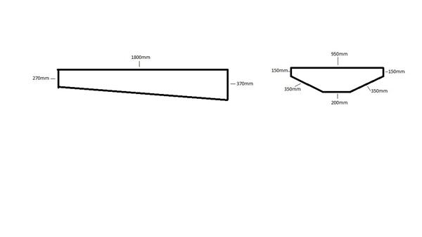

    Nu fik jeg endelig den gamle tank op. Den var stor og tung, men ikke ret dyb smiley
    Er der nogle steder hvor man kan finde pris på special lavede tanke? Har ca: 40 cm i den ene ende og 20 cm i den anden ende smiley

  • #43   25. jan 2014 billeder eller en tegning
  • #44   25. jan 2014 Har vedhæftet en tegning jeg har lavet i paint af den gamle tank med mål på.
    Kan tage et billede fra båden hvor den lå i morgen smiley
  • #45   25. jan 2014 Michael. hvorfor finder du ikke en alu-mand og viser ham din tegning så kan han da give dig et bud, på hvad det ville koste at lave en ny i rustfrit ? hvis han vil have over 1400kr, så spørger du da bare en anden,
  • #46   25. jan 2014 @Lasse L: Hvor finder man en smed der vil lave det til 1400.- ?
  • #47   25. jan 2014 Ja det kunne jeg sgu os godt tænke mig at vide, så ville jeg da have et par stykker..
  • #48   25. jan 2014 Hej Michael.
    Hvad er der galt med den gamle tank?
    Er den rustfri (prøv med en magnet) så kan du få den glasblæst og malet så der den så god som ny.
    Du skal helt klar forsøge at placere tanken samme sted, pga. Stabiliteten ( 100kg i siden af båden er træls )
    Tror desværre ikke at du får meget tank for 1400kr. Med den størrelse tank du skal bruge dækker det materialet (syrefast rustfri 316) koster ca. 28kr/kg prøv og vej din tank. Alternativ kan du vælge at lave den i søvandsbestandigt aluminium, det er billigere.
  • #49   25. jan 2014 @Jesper I: Tanken er skrottet i eftermiddags. Den var i jern, og gennemrådnet med huller i både bund og top smiley
    Jeg vil nu ikke have en tank i samme størrelse, da 100l ville være rigeligt til mig.
    Jeg er mest til plastiktanke, da jeg har hørt at rustfri alligevel godt kan ruste indvendigt ( lad mig endelig høre hvis det er forkert ).

  • #55   25. jan 2014 Den tegning du har der ! er det de mål du skal bruge eller skal den være større ?
  • #56   25. jan 2014 jeg brugte en lokal som sendte mig til en af hans venner i et andet firma i kalundborg.
  • #57   25. jan 2014 @Lasse L: Den skal være mindre smiley
    Gerne omkring 100l, har ikke lige regne ud hvor mange liter den gamle kunne rumme smiley

  • #61   25. jan 2014 Syrefast rustfri (aisi 316) ruster ikke. Søvandsbestandigt aluminium ( ALMG 3 ) ligeledes ok materiale.
    Din tank er på små 200liter. Laver du den 100cm i stedet for de 180cm vil jeg tro at du rammer lige over de 100 liter
    Du skal huske alle tilslutninger og valg af tankmåler inden du får den fremstillet (der skal da være tankmåler i båden når den er færdig :))

  • #67   26. jan 2014 Så blev der målt og taget billeder af tankhullet idag smiley
    Har vedhæftet tegning af de nye mål, og næste besked er der et billede af hullet smiley
    Jeg har evtl. målt frem til at en 70l plastiktank herfra, fint kan være der:
    (link fjernet)
    M.v.h
    Michael S
