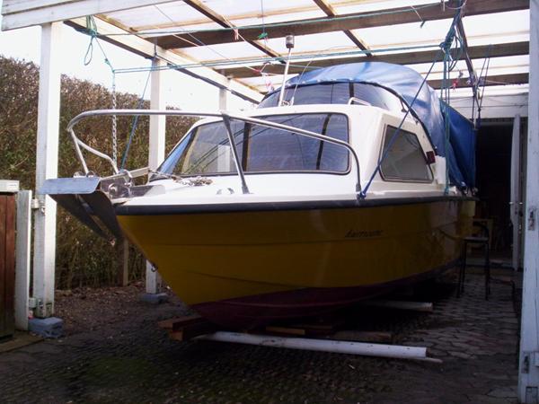

  • #3   25. jan 2014 En af mine tidligere både, trak jeg af traileren, og spændte den op under min carport. Se billede. Så kunne man også få renoveret traileren over alt, samt plads til at bundmale.
