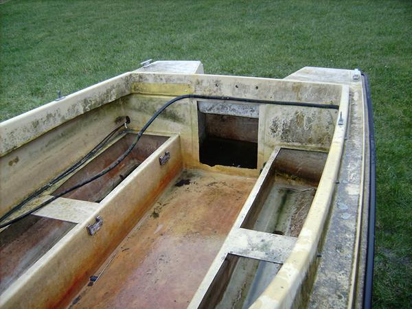

Hej, hvordan ville i lave det her hvis det var jer, der er lavet hul ned i de to side kister, men de skal lukkes på en måde, ville i lave noget med en plade som låg også et beslag på eller vil i lukke det helt af og hvordan hvis det er, kom gerne med andre bud smiley

  • #1   26. feb 2014 er det kistebænkene du spørger om ? der skal jo nogle plader tilpasses så du kan have dit udstyr dernede.
  • #2   27. feb 2014 Sådanne rum kan man aldrig få nok af. Det ville være synd at lukke dem af permanent.
  • #3   27. feb 2014 Okay, så bare plade over med et beslag på så man kan åbne og lukke, sådan ville i lave det ? smiley
  • #4   27. feb 2014 ja lav nogle låg med glasfiper og derefter gelcoat så holdet det i lang tid smiley
  • #5   28. feb 2014 Du kan også lave nogle løse låg af krydsfiner som du maler eller lakerer (eller vandfast krydsfiner), med lister på undersiden som passer i hullet. Så behøver du ikke hængsler. Men du må endelig ikke lukke dem permanent. Og så ville jeg nok lige smide de der kabler ned i kistebænkene istedetfor at have dem liggende ovenpå. smiley
  • #6   28. feb 2014 tag en glat støbeplade og voks den 3-4 gange mal den med gelcout når det er halvtørt giv den 5 lag glasfiber og polyester,læg et bradt på midten af pladen og giv den et par lag fiber så bliver det meget stærkt så du kan stå på dem, ring til mig hvis du ikke forstår det jeg skriver 23724539

    #7   4. mar 2014 en nordan har 2sæder foran og 4 hynder bagi en finerplade med styrelister nedenunder beklædt med skumgummihynde overtrukket med nappa og hullet bagtil dækkes af et klapbord prøv at finde en annonce over nordan 16 så kan du se hvordan det ser ud mvh erik
