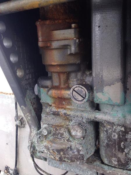

Ohøj.
Mit trim på Yamaha 40, 4 takter fra '99 vil kun køre ned når det skal op hakker det meget sløvt og skal have hjælp i form af at løfte med. Bådcenteret mener det er olien, så jeg købte noget hydraulik olie ( der står transmission oil på flasken ?) - men hvor skal det i? Kan se to skruer/propper men ved ikke helt hvordan. Nogen bud?
Henrik.

Grunden til, at det er lavet sådan er, at når stemplet kører ned, så presses olien, som sidder i stemplet, ud i det kammer, som du fylder på...hvis kamret er helt fyldt op, kan systemet ikke virke. Olien fra stemplet vil jo da, ikke kunne komme nogle steder hen
Der skal ikke mere olie i, end det begynder at flyde ud af påfyldningshulet, når powertrimmet nogenlunde står lodret
