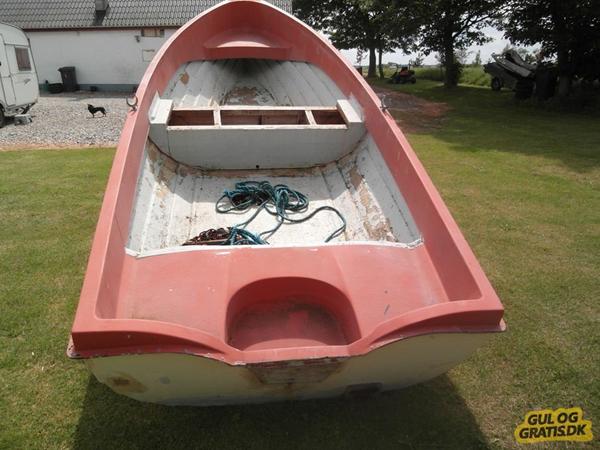

  • #1   10. jun 2014 Ikke mere end 40 hk. Hvis den ellers er 100 % i orden i og omkring agterspejlet/ hækken.
    Jeg har 15 hk, og den kan plane med to fuldvoksne og min har endda, et tungt vindspejl også.
    Men optimalt vil jeg nok selv vælge en 25 hk.

    #2   10. jun 2014 okay kan man gøre noget for at den holder bedere til en motor omkring de 30hk?
    tænker på om man sætter en plade på der hvor motoren trykker ind på hækken måske?
    er ikke den mest erfarne med både og joller smiley
  • #3   10. jun 2014 Har en 25 hk kort på min , poca 475 . Den kan sagtens holde , da poca jollerne har en rimelig solid motor brønd .. du kan da godt montere en vandfast finerplade udv. For ikke at spænde motoren direkte på glasfiberen...

  • #5   11. jun 2014 Som Steen skriver, så kan du sætte en plade bagpå. Det er også standard hvis du køber en ny Poca. Jeg har også en plade bagpå min.

    #6   11. jun 2014 okay jo større jo bedere eller hvad? smiley
    bruger i noget specielt sealer ved bolt hullerne ?
  • #7   11. jun 2014 Du skal bruge noget marine tætning til det f.eks. Sikaflex - 295 uv, som ikke nedbrydes af salt og sol....
    Det kan du bruge til alt som skal boltes fast bil båden... Fortøjningsklamper, klyds, luger og andet udstyr. Du alle bolte som er sat i min båd, får lige en klat, så er der lukket ind til den åbne glasfiber...

  • #10   11. jun 2014 Tjek også skrog gennemføringen , som afvander motorbrønden . De er ofte utætte ,sæt evt. en ny i og forsegl m. sikaflex . Tjek samtidig finerpladen som er støbt ind i glasfiberen i agterspejlet ..
