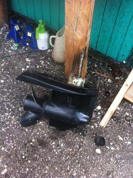

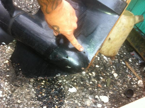

Jeg står lidt med håret i postkassen, så håbede en måske kunne hjælpe mig med et par spørgsmål. Jeg har et drev der er blevet utæt, ihvertfald mangler der olie og det der er tilbage er fyldt med vand:-( og jeg kan ikke finde ud af hvor den lækker henne. Der kommer olie ud af det lille hul nederst i drevet på modsatte side af olie aftapnings skruen, men den olie ser ren ud? Håber i vil/kan hjælpe mig. Og er der en der kan se hvad er for et drev. Tror selv det er et alpha one, men er ikke sikker?:)

Skal pakkes om med nye pakninger, O-ringe og pakdåser evt. et andet underhus på.
Skal trykprøves efter rep. og UDEN olie.
