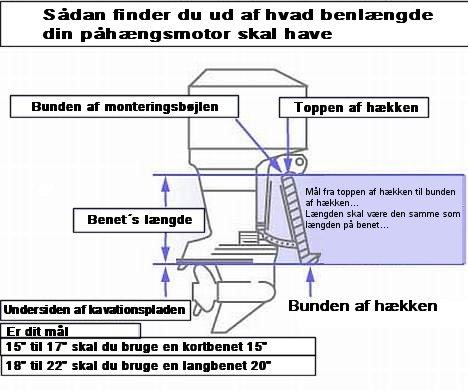

Jeg ligger inde med en Shakespeare minisportsman, skal bruge en motor skal det være med kort eller langt ben??
Har kig på en motor med kort ben og 55 hk,

Så kan tegningen jeg har vedhæftet, fortælle dig resten...

Så er det bare lige om 55 hk bliver for meget af det gode
maj 2012
Følger: 12 Følgere: 14 Emner: 15 Svar: 795
Man skal passe på med at slippe gassen for hurtigt, hvis den ligger lavt med hækken, da hækbølgen så kan risikere at oversvømme båden...
Men omkring motorvalget, er der flere brugere herinde, der har haft netop den model, og de ved meget mere om hvad motorstørrelser der gør båden bedst...
Men umiddelbart, ville jeg nok selv vælge en 40 Hp med trim og tilt, os så placere batteri og tanken foran i båden...
