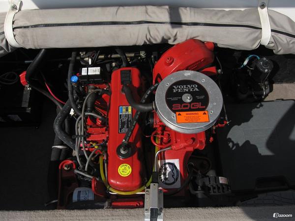

  • #1   20. aug 2014 Det er fordi, at indenbords-motor har nogle svagheder, som gør at de ikke holder nær så godt som en gennemsnitlig påhængsmotor, og de koster generelt også mere at reparere på, end en påhængs ditto..
    Med lige en undtagelse, nemlig en Volvo penta 3.0 gl motor, de er næsten umulige at tage livet af, hvis man søger for den forskrevne vedligeholdelse, og de er samtidig en meget simpel motor, hvor der ikke er så meget der kan gå i stykker, og det der kan gå i stykker, at meget solidt lavet...
    Så en båd med en velholdt motor at den ovennævte slags, tør jeg godt anbefale.
    Men den er med kun 135 hp, som regel lidt bovlam, når den skal skubbe en 1100 kg tung båd, plus de personer der er ombord m.m
