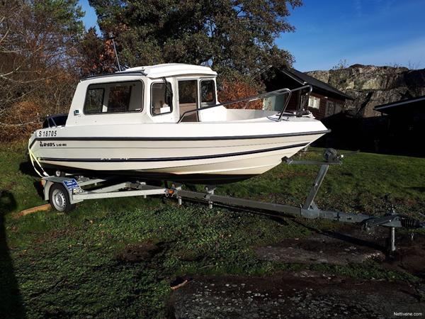

Jeg har denne Ryds 510 MC.
(modelfoto)
Jeg kunne godt tænke mig at montere noget opstående i stævnen da den "dykker" en del og derved har lyst til at tage vand ind i forrummet .
Er der ikke en der ude der kan give en god ide/foreslag hvordan det kan laves ?? det må jo gerne se fornuftigt ud

  • #2   22. okt 2019 Formsyet presenning der kan knappes af .
  • #3   23. okt 2019 Hvor stor motor har du på? hvis den dykker skal du trimme ud eller give mere gas... har du problemer med at holde den i plan kan du overveje smarttabs/trimflabs eller hydrofoils. den er jo forholdsvis høj så der skal da ikke komme vand ind over medmindre det er meget store bølger. tænker bare det kommer til at være i vejen hvis du sætter noget afskærmning op

    #4   25. okt 2019 Måske et spørgsmål om uoriginal vægtfordeling, ellers forhøje det "skvætbord" eller hvad du nu vælger at kalde den opstående kant foran forrummet der allerede er monteret- hvis man er lidt ud over "handyman- niveauet" kan det sagtens gøres med et proff udseeende
