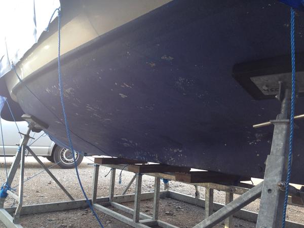

hej med jer
hvad er den korrekte fremgangsmåde når man pletmaler..
gerne skåret ud i pap
skal man spartle ud hvor malingen er faldet af.....?

i mine uerfarene øjne ser bunden ikke slem ud og kan snildt pletmales og klare 1
sæson mere....
regner med at købe den bundmaling fra biltema men skal der ikke grundes også.?

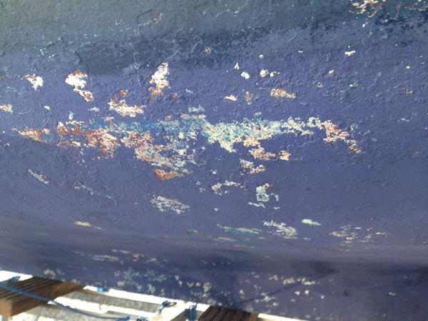

Hvis der er huller i primeren ned til gelcoaten så skal du prime først, den epoxyprimer kan du også få i biltema.

Hvis der kommer en anden farve frem med det samme er det bare et Hvidt lag primer.
Ellers er det gelcoaten og der skal primes.

Slib den og giv primer.

For at holde styr på om du dækker ved overmaling kan du tone den en anelse hver gang med en toner du også kan få i biltema.
Hvis du vil bruge deres bundmaling også så husk at købe den kobberbaserede.
