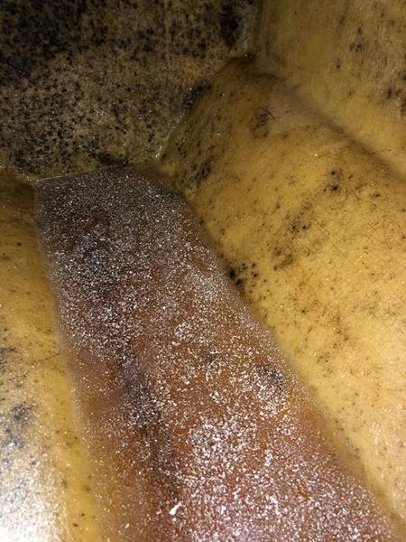

Jeg har været ude og købe min aller første jolle og er vildt glad for den.
Efter jeg havde hentet den hjem, prøvede jeg at vugge den fra side til side og kunne høre at der var vand inde i båden.
Jeg fandt ud af at det var i de to kamre bagest i båden.
Hvordan det er kommet derind er mig stadig en gåde, jeg kan hverken finde huller eller ligende, jeg har spurgt lidt rundt omkring og får af vide at det kan være kondensvand.

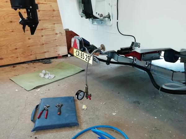

Nu har jeg, som på billederne vist, fået installeret en inspektionsluge for at kunne få vandet ud.
Er der nogle herinde som kan have den fjerneste ide til, hvordan det vand er opstået og hvad jeg skal være opmærksom på?
Venlig hilsen Jannik

Tak for dit svar! - Jeg havde overhovedet ikke tænkt over at det muligvis kunne komme fra hækpladen - Hvordan kan man bedst undersøge dette?

Måske jeg ville kunne gøre det i følgende hul?
