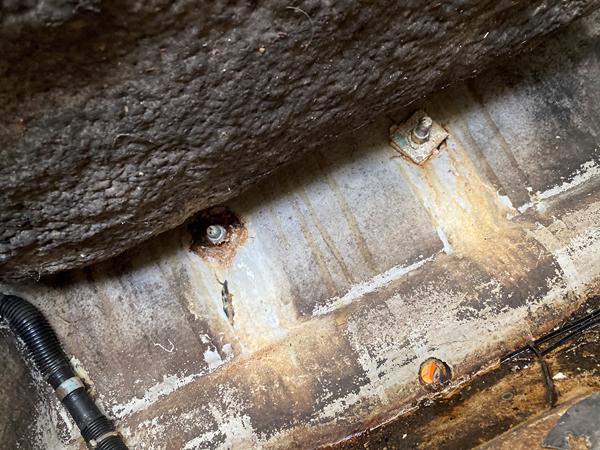

Købte en Campion i god tro. Det viste sig at bunden var blød og også hækken.
Er igang med at flå gulv op og fjerne skum.
1.Skal der nogen form for nyt skum i ?
2. Kan man lægge et lille rør mellem de spalter som går langs båden, så evt fugt kan komme i brønden?
3. Ude ved kanten er (ca5cm fra siden) er det glasfiber bund. Er det fint at lægge plade ud dertil og få lagt nyt glas over?

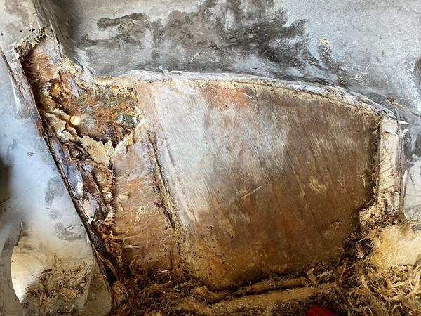

Når jeg kommer til hækken. Hvor stort er arealet af træ. Ser ud som om man kan se det indefra hvordan træ hækken er skåret?
Er det nemt at gå til ?
Kan man lave det indefra ?
Kan man købe eller låne et hejse til en 300 kg motor?
Der er lavet det klassiske med en aluplade som har stivere til skroget. Er det ikke smartest at lave det igen.
Det er en 175 hk.

  • #6   2. apr 2021 evt drop træ og lav spanter og bunden af noget der ikke rådner som du kan støbe glasfiber på. tror måske også jeg ville forsøge at lave hækken af rent fiber evt med rovingvæv i. men ved ikke om det i virkeligheden er en dårlig ide, nye både har ikke træ i hækken
  • #7   3. apr 2021 Seacast som kan bruges til at lave ny hæk, kan jeg ikke rigtig finde på det danske marked. Problemet med denne båd, er at der er så mange krumninger bagpå. Har svært ved at danne mig et overblik over hvordan hækken er lavet
  • #9   3. apr 2021 Jens, ja er ved at spore mig ind til at træ hækken er lavet af 3 dele. Den midterste er nok den dårlige del og med lidt snilde og held kan jeg skære den op indefra. Motorbrønden er lidt i vejen, men kan skrabe en del af det "brand/lydskum" af så der er plads.
  • #11   3. apr 2021 Tak Jens. Som jeg gættede er hækken lavet af 3 stykker træ. Den midterste er lavet af 3x10mm plade hvor der er lagt glas imellem. Tror at den er bygget på indefra. Jeg tænker at udskifte den med 30mm massiv plade belagt med epoxy.
  • #12   4. apr 2021 Har boret igennem hækken på min Campin 705 fra 2007, her er træet udskiftet men en slags sort skum ca. 50mm tyk med meget høj densitet det er stort set umuligt at lave mærker i, ved også at Campion skiftede til komposit i skroget omkring 2006, så måske det er veje at gå. Glasfiberen på begge sider af skummet (yder/inderside) er ca. 5-6mm tyk på begge sider.
