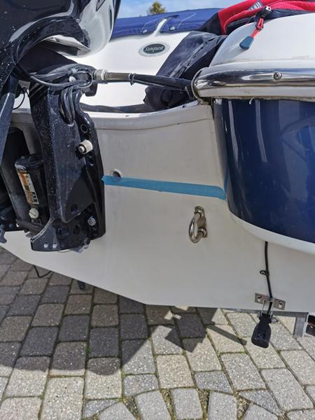

Vi er ved at bundmale vores båd som ikke har været malet før.
Vandlinjen kommer til at gå ca 4 cm under det blå tape.
Skal den del af motoren der er monteret på hækken også males eller gør man ikke det?
Hvad med de rustfri kroge, skal de males?

  • #1   17. maj 2021 Bådens konstruktion gør at vand altid vil finde ind til midten og vej tilbage til lænsepumpe brønden.
    Det ligner mistænkelig meget en Doral 170BR du er ved at male? smiley
    På min var motorbeslaget ikke malet, ej heller de rustfri kroge.
