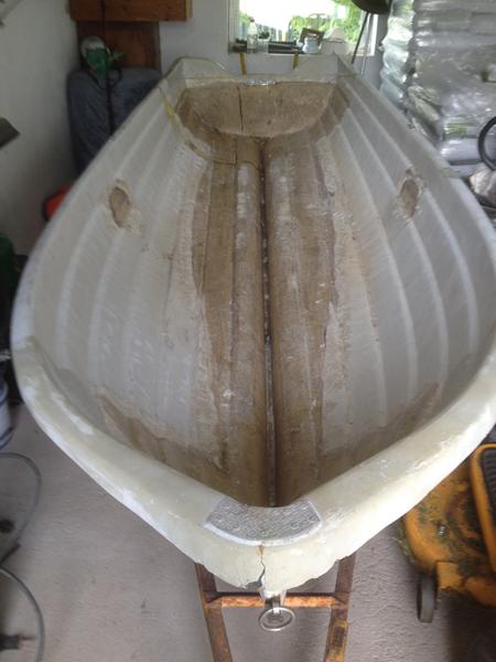

jeg er den lykkelige ejer af en 14 fod glasfiber jolle som jeg er ved at lave bund i men troede at der var dobbelt bund men nej.
jeg tænkte at man kunne bruge en 3mm masonit plade som er belagt med glasfiber og lægge den som bund men med 4 til 5 lag glasfiber 450g oven på igen så mit spørgsmål er kan det holde.

  • #1   22. jun 2015 du skal lige lave nogle støtter også, pak dem ind i fiber, så der ikke kan komme vand ind til noget af træet, og vil nok gå op til 5 - 7 mm plade, da det ellers vil give sig lidt for meget og i sidste ende give revner i fiberen hvor der så vil sive vand ind, så står du igen med noget der er på vej til udskiftning.
    Men så igen ......... VÆGT ..... da det er en mindre jolle så skal den jo også regnes med, det er ikke sjovt når man er færdig at vand linjen er 10-15 cm fra rællingen.....
    Husk også at renden i bunden skal holdes så den ikke bliver blokeret, så har du en mulighed for at sætte en bundprop i så du kan få vandet ud uden at skulle have bundplader op hver gang.
    Det kan være der er nogle herinde der kan fortælle om man evt kan ligge noget skum i, så den bliver " synkfri " , ved ikke om det kan lade sig gøre, men vil da være et lille plus hvis/når du skal sælge den ( og tro mig ... det kommer hurtigt .. det med salg, for så bliver man bidt af det og skal have en lidt større bare 1 - 2 fod mere.... og så 4 - 5 fod og så køre toget bare..... men sikken et tog... det er fedt og noget af det mest afstressende der findes...... )

  • #2   22. jun 2015 Hej Kim S
    Først tak for svaret.
    Problemet er bare at hvis der kommer en tykkere plade i bunden sammen med spander så tror jeg den bliver for tung samtidig med at gulvet kommer noget nærmere sædderne .

  • #4   23. jun 2015 Vil mene du skal op på 10 mm MINDST ellers skal den være mere eller mindre understøttet overalt.. smiley Masonit er ikke til andet i en båd end skære skabelon af.
  • #5   23. jun 2015 Hvad var den gamle bund lavet af? Hvis du er bekymret for 7mm (ved 10mm østen finer) højere bund kan du vel bare bygge nedad i stedet?
  • #6   23. jun 2015 Massonit og spånplade er IKKE egnet i både men bruge en 4mm eller 10 mm østenfinerplade
    4 mm hvis du laver rigelig med understøtning under dørken
    10 mm her kan du nøjes med at lave 5 tværgående spanter
    HUSK at plaske det hele ind i glasfiber og mal det med Topcoat inden du ligger dørken på .
    Kik i mine albummer der kan du se hvordan du kan lave spanterne af glasfiber
    di bliver skide stærke og vejer ikke en skid .
    MVH Hasse
