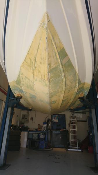

  • #6   30. aug 2021 Owatrol
  • #7   30. aug 2021 Tredje gang med Owatrol og højtryksrenseren

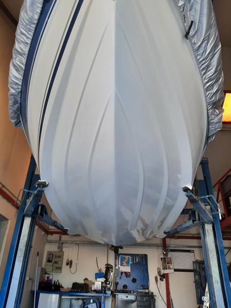

  • #8   30. aug 2021 Færdig slibning og polering
  • #9   30. aug 2021 Færdig polering
  • #11   30. aug 2021 Det gør også arbejdet vældig nemmer når man har adgang til lift og ikke skal ligge under en trailer.. derved ikke sagt at malingen er nemmer at få af for tænker også det sidder fast på jeres andres både og ikke kun min men ikke en gang lamelskive på vinkelsliber kan tage bundmalingen på min..
