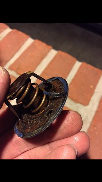

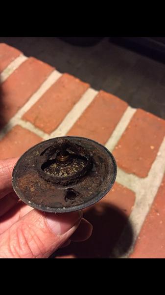

Motoren er en Mercuriser 5,0 V8 og er vandkølet. Så jeg prøver på at løse dette mysterie, drev er renoveret i år og den giver kølevand. Vandpumpe skiftet sidste år. Veksler renset og rengjort, termostat er taget ud, som var tildels defekt, så ingen termostat i nu, er for at tjekke om det var den der svigtede. Men det var det så ikke, motor bliver stadig varm og kølevand på veksler, bliver max varm. Så nu vil jeg rense min skyldekanaler på motoren, for at se, om det er årsagen til mit problem, inden jeg vil skifte toppakning

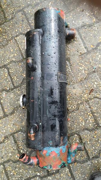

Der er noget jeg har glemte at fortælle, glemte at skrive at Knæ og manifold er kun 3 år, så tror ikke de er problemet, men kan det være de forkerte knæ, jeg har fået monteret. Jeg har endelig døjet med mit problem i 2 1/2 år nu. Har haft Stoppet indsug af ruger og muslinger, dårlig impeller osv.... Så troede at det var problemet. Men jeg har prøvet meget sjov med båden, så der er en lang historie med råd og div...
Jeg er grøn inde for både og bådmotorer, men har taget meget i lære ind til nu, med alt det sjov jeg har været igennem indtil nu.

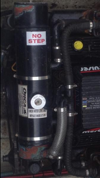

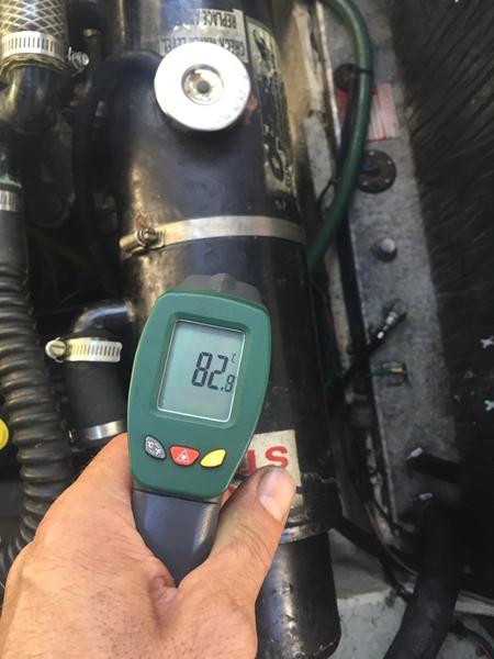

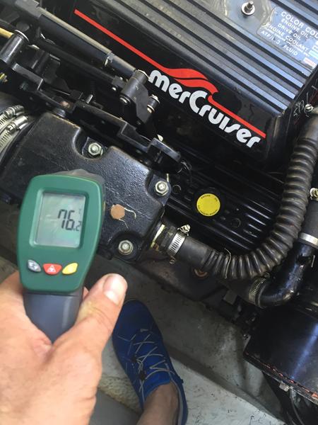

Men servooliekøler sider inde min veksler og der er også en kugle hane monteret inden, har taget slangen af oppe på veksler og startede motoren for at se hvor meget vand der kommer, det ser fint ud.
Men det virker som om, at der ikke er den store flow på varmvand siden på min veksler, hvis jeg læger hånden på den varme side er det max varm og kold på kølevand siden, afgang på køler er heller ikke meget varm.

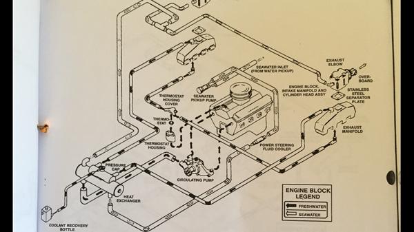

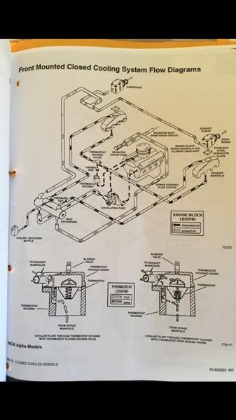

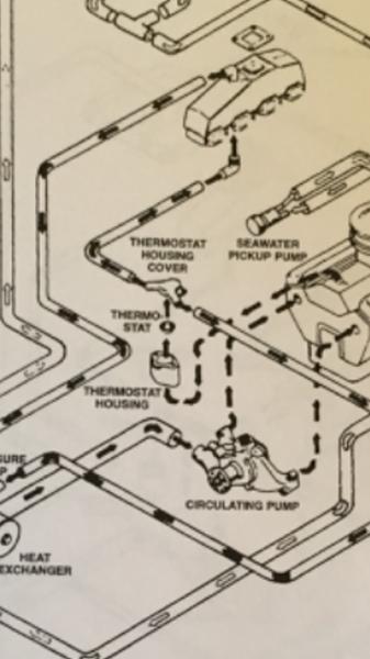

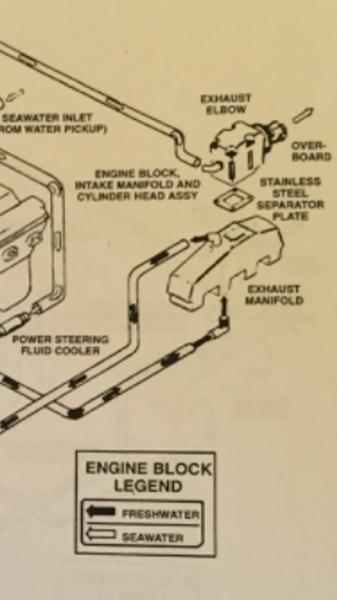

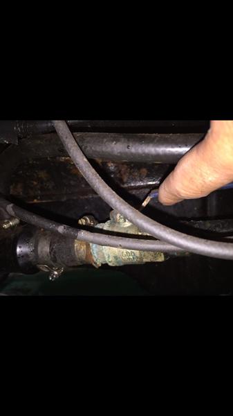

Men jeg forstår ikke lige hvad du mener med de små slanger. Er det samlet forkert eller er min vand pumpe for svag til at det kan cirkulere igennem min motor. Jeg ligger lige nogle foto og en tegning op, håber du kan se og forklare mig det beder.

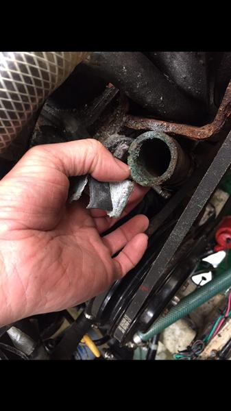

Hmm.... Men for mig virker det sådan på veksleren, at flow på vand siden er svagt og derved ikke cirkulere nok i veksleren. Har hørt der kan være luft i systemet og derved forhindre flow ???Jeg vil tjekke de små slanger ved knæet, dem har jeg ikke set til, da jeg gjorde vekslere rent. Er vel også mulig at der er en slange der er klappet sammen inde i.

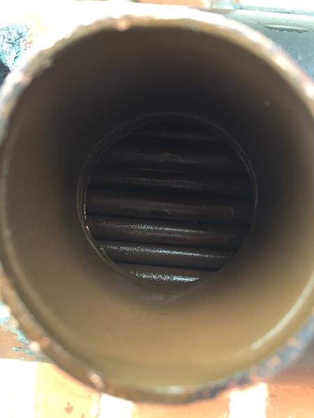

Veksler har jeg rengjort
Men efter nøje gennemgang af kredsløb på min veksler og mine foto. Har jeg en fornemmelse at det er samlet forkert, skal se på det i morgen

Har netop i dag kørt saltsyer igennem hele kølesystemet, tjekket slanger om de var klappet sammen, om de er samlet rigtig, var de, alt var ok.
Efter en 15-20min syre rengøring på 1:1, skyllede jeg den ud 5 gange for at være sikker på, at den er skyllet ordenligt. Fylde så nyt kølevæske på og startede så op igen.

Og syndes at min rengøring har givet effekt, syndes der var god flow.
