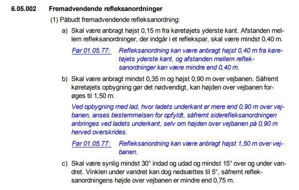

Hej, jeg har købt en båd med trailer til, men for at få den synet og omrigesteret, skal jeg havde monteret hvide reflekser fremadrettet, er der nogle regler jeg skal være opmærksomme på, eller kan jeg bare sætte dem på center bjælken. Så de sidder helt inden omkring centrum.

https://trailercentret.dk/produkt/refleks-til-baadtrailer/
Eller en hvid refleks på hver skærm. https://www.thansen.dk/bil/trailerudstyr/trailerlygter/reflekser-2-stk.-hvide-selvklaebende-m-skruehul-60mm/n-578607977/pn-487015140

https://fstyr.dk/da/Syn-af-koeretoej/Vejledning-om-syn-af-koeretoejer
