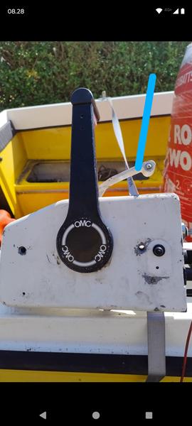

Jeg her et problem med min gear/gas boks til min evenrude 25hk.. den hvide arm ligger som den skal når jeg går frem på håndtaget, men så snart jeg går tilbage til neutral så springer den op og tager utroligt mange omdrejninger, og jeg kan ikke gå i bak, og den hvide er voldsomt svær at få ned, det går utroligt stramt, jeg har haft åbnet boksen og kigget tegninger og kan simpelhen ikke finde ud af hvad der er galt, den skulle jo gerne blive nede..

    Jeg fik nok ikke beskrevet hele problemet, for når håndtaget står går tilbage til neutral så hvis jeg trykker på det hvide håndtag så kan jeg godt gå i bak, og hvis det lykkedes mig at få den i bak uden at skulle trykke på det hvide så når den er kommet i bak så falde det hvide ned på plads igen ?
  • #3   11. jul 2025 Det hvide håndtag er kun forbundet med gaskablet og er egentlig kun beregnet til at forøge tomgangen på båden under opstart - dvs du kan give gas uden at gå i gear.
    Det hvide håndtag skal ikke betjenes overhovedet imens du sejler, der skal det stå helt nede og gassen alene styres af det store gas/gear håndtag.
    Hvis dit hvide håndtag bevæger sig uden du rører det, er det en fejl. Min tanke var, at gaskablet ikke bliver skubbet ordentligt tilbage når du går i neutral, og gassen derfor "bliver hængende" oppe.
    Hvis kablet kører godt, kan der måske mangle en returfjeder der trækker gaskablet tilbage imod motoren (lukker for gassen) når du går i neutral? Eller dit hvide gashåndtag på een eller anden måde kommer i indgreb med gas/gear mekanismen, måske pga manglende smøring, slid eller forkert samling?
    En måde at finde fejlen på kunne være at afmontere kablerne og så bevæge gas/gear vælgeren frem og tilbage og se om det hvide gashåndtag flytter sig. Hvis det ikke flytter sig er fejlen ikke i håndtagene.

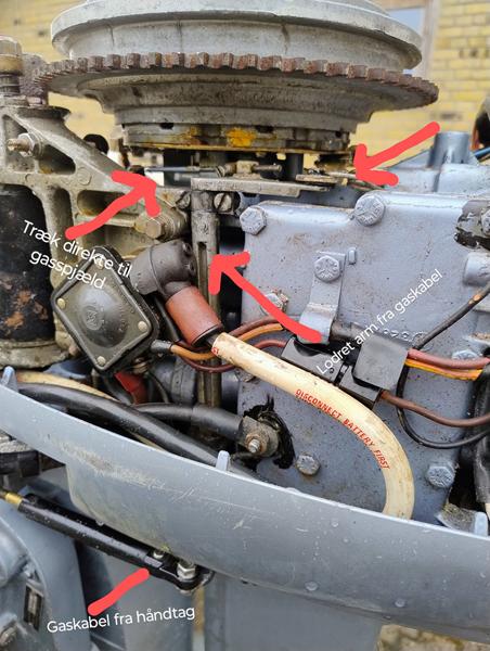

  • #6   13. jul 2025 Hej per .. endnu engang tak for dit svar, jeg vin prøve at undersøge det du siger imorgen og det om det hele arter sig som det skal, jeg havde igår afmonteret retur fjederen som du snakker om og fik strammet den lidt og det gjorder det lidt bredere, men er stadig ikke helt i mål, selvom alt virker til at kører som det virker som om det gør, så hopper gashåndtaget stadig lidt op.. jeg er lidt i tvivl om den arm som gaskablet trækker i som går op under svinghjulet og så forbindes til karburator går for stramt, jeg kan sagtens flytte den med hånden men om den er for træg det ved jeg ikke
  • #7   15. jul 2025 Hej igen igen per
    Jeg havde idag kablet pillet af i kontrolboksen og synes egentlig det kører ret fornuftigt men jeg har heller ikke noget at holde det op imod.. dog sker der det, at hvis jeg trækker i det så den går i fuld gas på motoren, og slipper kablet, så bliver det siddende i fuld gas position. Jeg har kigget lidt på de forskellige fjedre og synes ikke jeg kan gøre noget for at stramme dem. Og jeg kan simpelthen ikke finde ud af om armen som går fra hvor gaskablet bliver monteret på motoren og går videre op under svinghjulet, som så forbindes videre via en fjeder om den lodret stående arm hvorpå gaskablet bliver monteret om den går for træg, skal den være rigtig nem at bevæge eller skal der være lidt modstand i den

  • #9   16. jul 2025 Problemet er ikke selve gasspjældet det kører så fint og helt gnidningsfrit det er mere.den arm hvorpå gaskablet går på, jeg kan lige prøve at smide et billede ind af den så vi ikke snakker forbi hinanden smiley
  • #10   16. jul 2025 Her er et billede
  • #11   17. jul 2025 Ok, jamen det er jo i sig selv lidt af en storm-p løsning, så ikke sært hvis den går lidt trægt med alderen.
    Når jeg skrev gasspjældet skal lukke helt til uden belastning var det underforstået det var forbundet med resten af træk mekanismen. Så de bevægelige led der er fra gasspjældet hele vejen op til din gas/gear vælger skal gå gnidningsfrit og "smutte tilbage" til lukket stilling når du ikke trækker i gaskablet.
  • #12   17. jul 2025 Jamen så ser det ud til jeg har noget adskillelse og smøring forud, for det hele bliver stående i fuld åbent når jeg trækker i kablet og slipper igen
