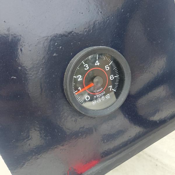

Jeg har fået skiftet impellerne på min Johnson Evinrude 40 hk bådmotor, og der er fin stråle.
Men efter 3 minutter hyler advarselampen, en dråbe med udråbstegn. (2-taks olie er fyldt)
Se billede: Det første ikon.
Er der en venlig sjæl der kan forklare hvad det skyldes?

  • #1   15. jul Alarmen kan betyde flere ting afhængig af om den hyler den hele tiden, med lange intervaller eller korte intervaller. Som jeg forstår det er konstant hylen overophedning, lange intervaller lavt olieniveau og korte intervaller pumpefejl eller luft i olieledningerne så der ikke tilføres olie.
    Hvis den hyler hele tiden og ikke bliver varm vil jeg tro det er en sensor fejl, check ledningsføringen.
    Lange intervaller, olie beholder sensoren fungerer ikke, prøv at checke ledningerne.
    Korte intervaller: Bland 2t olie i benzinen før du starter igen. Prøv så at tage olieslangen af ved karburatoren og se om der kommer olie ud, hvis ikke er pumpen fejlet eller med luft i systemet.

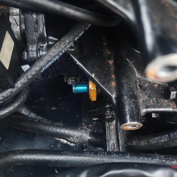

    #2   i går kl. 06:43 Mange tak Per. Alarmen hyler efter 3 minutter og vare i ca 2 sek.
    Jeg fik også kontrolleret om slangen fra karburatoren og hen til den lille studs, sad korrekt på. (Se billede nr. 2) Jeg var nødt til at skrue den af, for at komme ind til gear-shift skruen, ved ikke om det kunne have en sammenhæng med luft i systemet?
    Jeg vil forsøge med lidt ekstra 2-taks olie i tanken, og se om alarmen forsvinder efter 3 minutter.
