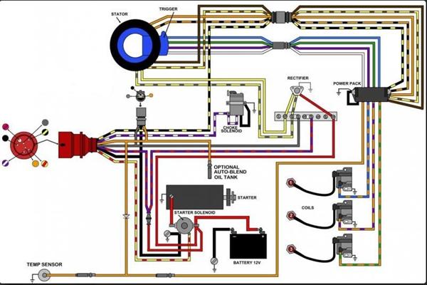

https://www.maxrules.com/graphics/omc/wiring/1992_V4.jpg
På det billede jeg lige googlede er starteren den sorte øverst, Lige under den er der et relæ, den vil jeg starte med at måle på med et voltmeter. Den sorte skal være 0 volt, sæt dit voltmeter sotre ledning på batteriet og mål med din røde voltmeter lednind den sorte på relæet hvor der skal være 0, hvis der ikke er 0v er ledningen afbrudt. Derefter mål den gule med røde pletter, den skal helst have 12 volt når du drejer tændingsnøglen. Hvis der kommer 12v på den men relæet ikke virker så er det relæet der er i stykker. Hvis der ikke kommer 12 v på den ledning er der noget galt med ledning eller nøgle kontakten. Hvis relæ virker så kontroler den røde ledning der kommer fra batteri osv...
Følger: 4 Følgere: 98 Både: 1 Annoncer: 2 Emner: 22 Svar: 1.535
Er der ikke strøm på den gul-røde ledning når du drejer nøglen, kan du prøve at føre en løs ledning fra plus over på terminalen på relæet, så burde motoren starte.
Men den måde du har oplevet fejlen på, tror jeg desværre du har en kortslutning et sted i ledningsnettet. Den har så forårsaget afbrænding af hovedsikringen, men din motor har kørt videre da den selv "laver sin egen strøm" udenom sikringen når den er igang.

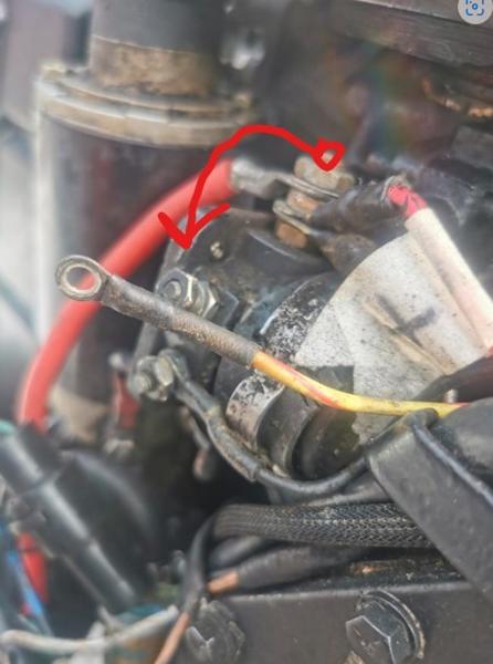

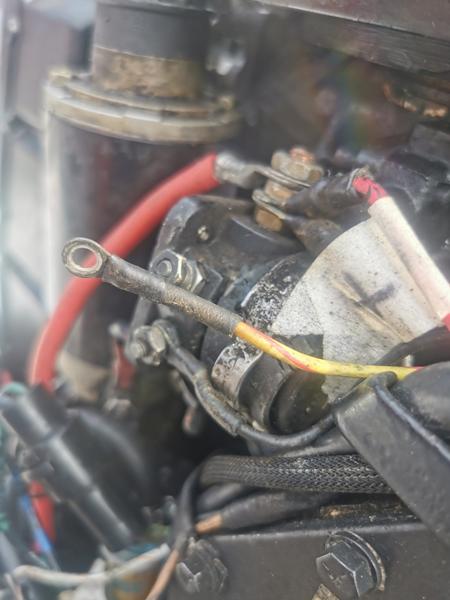

Hvis motoren springer igang, er der en kortslutning fra nøglebox til start relæ på den gul-røde ledning. Hvis der intet sker (udover måske en fed gnist) er kortslutningen inde i start relæet.
Husk sikkerhedsbriller og handsker, og lad kun ledningen berøre terminalen til du hører om startmotoren kører

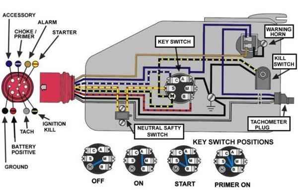

Her er en video , din er nok betydelig større.
https://www.youtube.com/watch?v=zZZojFkEefQ&ab_channel=DenElectrochannel

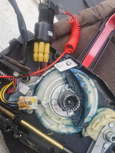

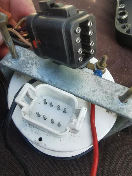

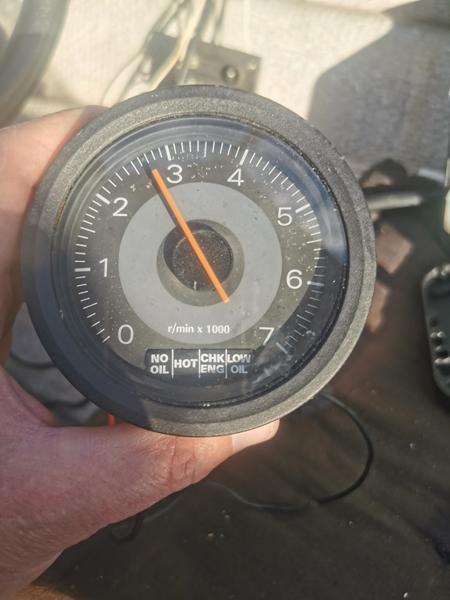

Tændings kontakten kunne adskilles nemt og den var som ny. Derefter var det udelukkes metoden. Alle forbrugere afkoblet, voltmeter, omdr.tæller/kontrol, lænse pumpe, frigears kontakt, navigationslys og strøm udtag. En ledning på adgangen til tændingskontakten og multitester/voltmeter/ohm på sikringsholderen. Den røde, lilla og gul/rød giver start og fungere. En ledning på adgangen, alt fungere stadig.
MEN da jeg montere multistikket i omdr. tæller springer sikringen og der er udslag på multimeter. Der efter måler jeg at der er mindre modstand mellem stikkende på omdr. tæller - den sorte og lilla. Det er lilla som kommer med +strøm når der er tænding på. Så konklusionen er at omdr. tæller er defekt. Den var jeg ellers glad for grundet kontrol lamperne som fungerede. Har I en ide om hvor jeg får sådan en fra igen?

https://www.tradeinn.com/waveinn/da/recmar-0-7000-rpm-turt-ller-med-4-led-alarm/139125244/p?utm_source=google_products&utm_medium=merchant&id_producte=16975305&country=dk&gclsrc=aw.ds&gad_source=1&gad_campaignid=22698017495&gbraid=0AAAAADvzHL86EU4MOHT30_TMvmsQXb6Rj&gclid=CjwKCAjw89jGBhB0EiwA2o1Onzt4x_7AkYS0oregrUUe2ht5qJg2zCIREjE9RgWG90KH2x-8eymRGRoC2tkQAvD_BwE
