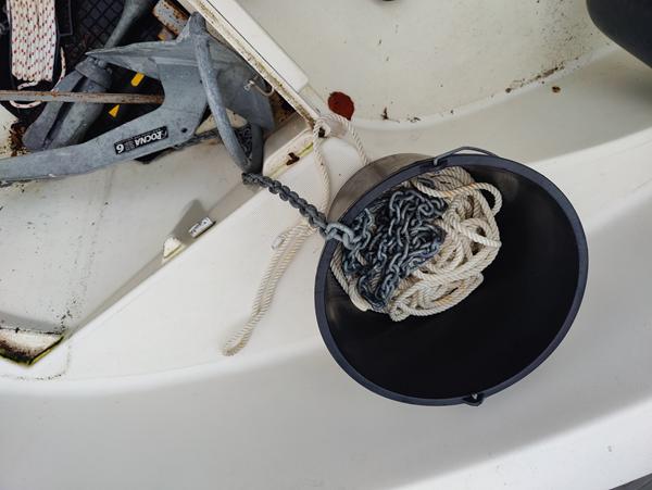

jeg køre det hele ned i en spand (med huller i bunden), bly line i bunden af spanden og så kæde og Anker ligger i toppen.

Det med spanden lyder faktisk som en brugbar ide, tak Aleksandru og Steen.

2 meter kæde og så et anker. Svirvel har indtil nu ikke været nødvendig.
Når ankeret skal bruges, tages hele spanden ud, pælestikket fastgøres på en klampe, og ankeret sættes, og trækker linen af spanden.
Kaster næsten kun anker ved under 5-6 meter. Når der er 10-15 meter ude, vikles linen om klampen, og så ligger jeg for anker.
Når det skal op skal linen blot fyldes i spanden. Ikke noget med at rinke den op, det snor linen. Næste gang ligger linen allerede rigtigt.
En nødkaste-line er faktisk pakket på samme måde, pakket nedefra og op.
Skal det vaskes når man kommer hjem, spuler man bare i spanden.
