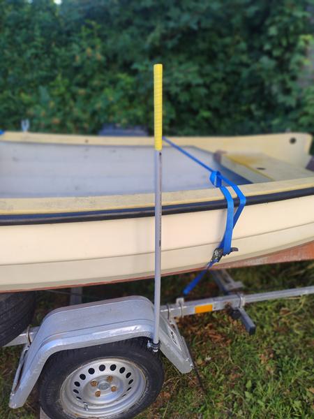

Jeg har selv lavet nogle som fungerer fint for mig, så det kan være at det kan hjælpe andre 😉.
Materialer som er brugt.

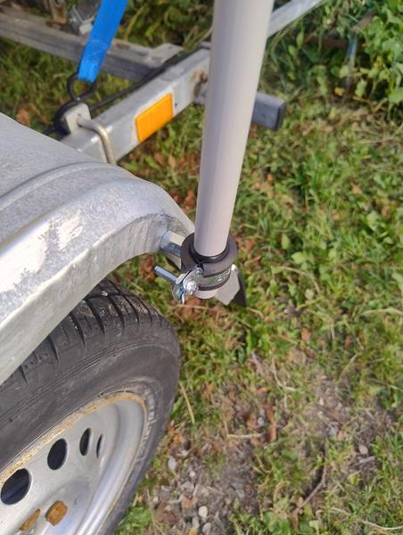

1 stk 2m 20mm elektrikerrør - 2 stk 21-23mm rørklemmer - 2stk 8mm bolt med møtrik = 55kr.
Elektrikkerrøret er delt på midten og har, skruet en 8mm bolt i rørklemmen og skåret hovedet af. Har kørt noget sort isoleringstap på røret, så jeg kunne klemme bedre da rørklemmerne er lidt for store. Har beklædt toppen med lysegrønt tape for bedre og kunne se pælene.
Har boret et hul i skærmen, til montering af dem.

  • #2   12. jul det er smart på smalle lave trailere du ikke kan se i spejlet... det er ikke et problem jeg har haft i mange år med bådtrailerne... vi havde tilsvarende på på vores gamle hobbytrailer indtil vi opgraderede til en større.. vær obs på montagen, dit beslag stikker ud over skærmen og vil reelt kunne rive fat i en cyklist eller fodgænger
  • #3   12. jul Hej Steffen. Jeg har dem kun monteret på bådtraileren, når jeg skal have båden ( 15fods jolle ) op på bådtraileren igen fra et slæbested.
    Lige nu hjælper de mig en del, da vi er ret nye i bådverden og ikke så rutineret endnu..
    Vi var heldige, at båden blev solgt med tilhørende bådtrailer.
  • #4   13. jul Det er da en fiks løsning, det mindede mig om min salig onkel Juul der havde sådanne styrestænger på sin Scania Vabis... dog med en fin rund kugle i toppen der rigtigt vibrerede i tomgang smiley
    Men ville det ikke være smartere at montere dem i bagenden af traileren end midtpå? Det er jo oftest bagenden af traileren man gerne vil vide hvor befinder sig
  • #5   14. jul Per T. Jo der har du fat i noget, jeg ikke lige selv havde tænkt over 👍.
