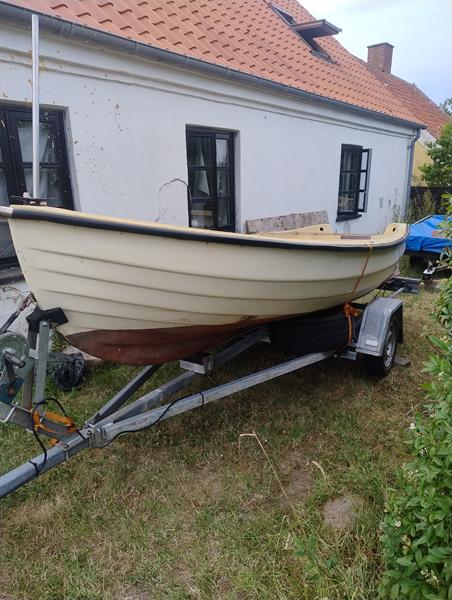

Hej alle bådfolk.
Jeg har i en tidligere tråd forsøgt og få hjælp, til og finde data på vores 15 fods jolle da der ikke er nogen type plade. Selvom Per T gjorde hvad han kunne, er det desværre ikke lykkes mig og komme nærmere 😟.
Jeg er på udkig efter en lidt større motor end de 6 hk vi bruger nu, da jeg gerne vil have mere motorkraft da vi har planer og og fiske og sejle lidt på havet også.
Vi har indtil videre kun brugt den i Karrebæk Fjord og, der kan vi skyde 5-6knob alt efter vind og vejr med 4 voksne personer i.
Jeg har forsøgt og google det og, der er det mellem 4-25hk som oplyses til en 15fods.
Hvad ville i udfra den erfaring i har gennem bådlivet, anbefale vi skal kigge efter.
Vi er ikke ude i og lave den op til en speedbåd, men bare have mere motorkraft af hensyn til strøm/bølger og vind.
På forhånd tak.
Uwe og Kirsten.

  • #1   28. sep Dit skrog har en klassisk jollefacon og selvom der er eftermonteret nogle trimplader på det, vil jeg gætte på det ikke er en skrogfacon der er lavet til planende sejlads.
    Skroghastigheden - dvs den maksimale fart du kan sejle uden plan - i knob er 1,34x kvadratroden af vandlinjelængden i fod ved sejlads uden plan. Er din båd 15 fod, er vandlinjen nok 13-14 fod, og så ender du omkring 5 knob som du også oplever du sejler med din nuværende motor.
    Sætter du en større motor på, vil du ikke opleve væsentligt højere hastighed hvis båden ikke kan komme op og plane, dene eneste fordel vil være du kan have en større propel på og dermed undgå at pine motoren ved maks omdrejninger for at opnå topfart.
    Det kan dog være jeg tager fejl og din båd er lavet som en "halvplaner" og dermed kan udnytte en større motor. Men ellers er de 6hk du har nu nok meget passende til båden.

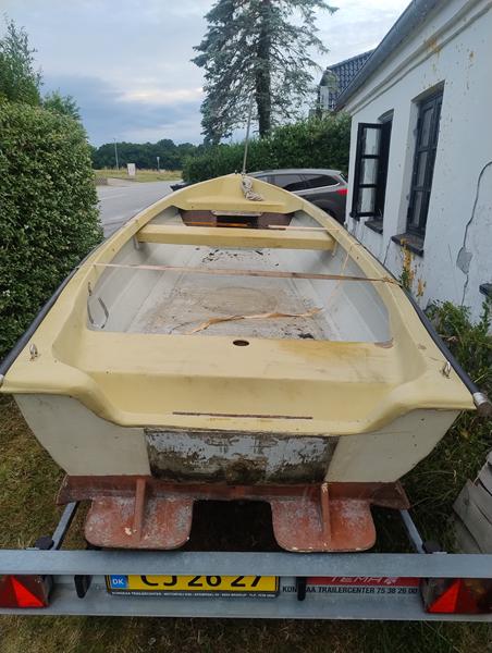

    Vær opmærksom på hækhøjden, det er lidt svært at se i dit andet opslag om du skal have et kort eller langt ben, det skiller normalt ved 47cm.
    Der kan også være lidt forskel på vægten fra mærke til mærke, så står valget mellem 2 modeller vil jeg vælge den letteste, det giver en bedre balance i båden.
  • #4   29. sep Hej Peter.
    Den motor jeg bruger nu, er en Johnson 6hk 2takt kortbenet.
    Hækken på båden måler 38, så det skal være kortbenet.

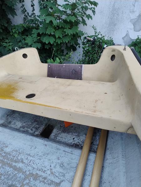

  • #8   2. okt Der er desværre ikke nogen typeplade i båden og jeg har derfor, i en anden tråd spurgt om hjælpe. Der er kommet et bud på at det muligvis, kunne være en halvplaner model fra Ryds fra omkring 70 eller 80érne.
    Jeg har prøvet og søge på google med din informationer, men synes ikke rigtig jeg kan finde en som ligner eller er magen til.
    Der er en god bid vej mellem os kan jeg se på din annonce, så det bliver nok ikke lige mig som bliver den nye ejer af din ellers fine motor.
  • #9   2. okt Hvad med ryds 425 (r) fra 90'erne?
    Den findes i mange udgaver.
    Og har den motorplade indvendig?. Der har jeg to gange på andre både set et løst skilt. Måske var det reserver?
    Kan dog ikke huske præcist hvad der stod på mine.
  • #10   2. okt Hvad jeg har kunne læse mig frem til, lige nu og her skulle den sidde hvor man spænder påhængsmotoren fast. Der ligner at man på et tidspunkt, har skiftet pladen på begge sider.
  • #11   2. okt Agter set udefra.
