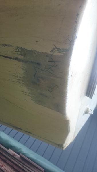

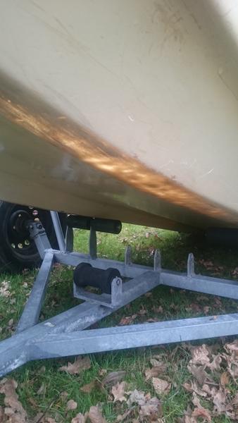

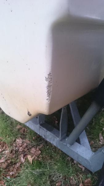

Hejsa.
Nogen der ved hvordan jegbedst får rettet op på følgende slitage/skader inden båden skal i vandet(og ligge)
Det skal siges jeg kun ejer en ryste pudser.
Så håber i vil forklare lidt dybere hvad der skal til.
Jeg vil helst have den til at stå som var det original gelcoat hvis det er muligt.

skal man slibe med ryste pudser først? hvilke kornstørrelse?
er bundmaling stadig lovligt?

slibe med korn?
give epoxy primer(Biltema?) 4-6 gange med alm. pinsel
kunne man evt. købe gelcoat fra limbo for at ramme den rigtige farve?
hvad sliber man med til sidst?
kan jeg nøjes med min ryste pudser?
hvilken maske bør man bruge til slibe og male arbejdet... jeg kommer til at stå udenfor.

give epoxy primer(Biltema?) 4-6 gange med alm. pinsel .=og rulle
kunne man evt. købe gelcoat fra limbo for at ramme den rigtige farve? =ja men hvorfor du kan ikke se det alligevel når den er bundmalet
hvad sliber man med til sidst? til sidst ? du sliber ikke til sidst .
kan jeg nøjes med min ryste pudser? =ja den er fin
hvilken maske bør man bruge til slibe og male arbejdet... jeg kommer til at stå udenfor = køb nogle af de engangsmasker til støv .
sørg for at få masket en pæn vandlinje med malertape.

Skal jeg spartle først? ja hullerne/hakket.
