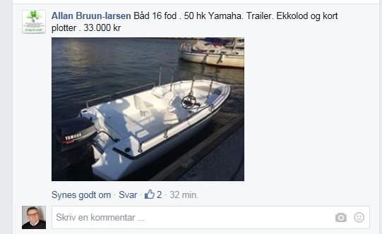

  • #21   6. apr 2016 salgsgas..... i mine øjne... køb dette sæt.... så spiller det max
