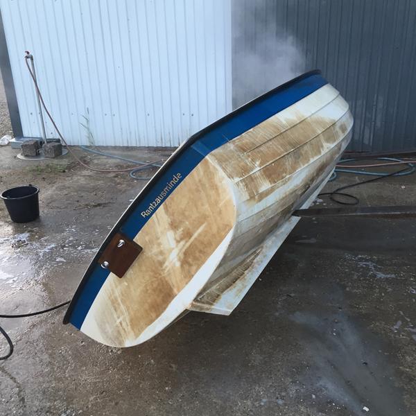

Nogle der ved hvordan dette kan renses, har prøvet med højtryksrenser, men intet sker. Håber der er en derude som ved hvordan dette fjernes, uden at man skal til og male den.

Oxalsyre er en organisk syre, som vist nok, med et fint navn, kaldes divalent carboxylsyre.
Den vasker du båden i, og når den er fin hvid igen, og det bliver den med garanti, så skylder du syren af med ren vand..
Det skader ikke gelcoaten, det opløser kun det skidt, kalk og andet snavs, som altid sætter sig på en glasfiberbåd, og det er det produkt, som alle, med lidt kendskab til rengøring af glasfiberbåde, kender og bruger, og så er det også billigt i brug..
Husk handsker og beskyttelsesbriller, for selv om det er en mild syre, er den ikke rar at få på huden, eller i øjnene...
