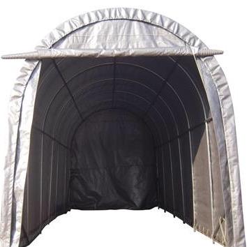

Grunden til at jeg har købt et telt til min er sådan set ikke for at holde fugt ude men for at slippe for at skulle skovle sne/blade og andet lort af båden at der kommer lidt fugt i betyder ikke så meget for mig det er ikke næmt at undgå jeg har sørget for at der kan komme masser af luft i gennem teltet og har fjernet hynder elektronik mm men slipper for at skulle bruge flere uger på at polere båd pga blade/sne/regn da den er under tag...👍

Henrik der er ingen tvivl om at en effektiv afskærmning mod sne , regn osv ,.er første trin i at beskytte båden , mod nedfald og fugt ,og et telt eller hal ,man kan gå indeni gør jo også klargøringen nemmere.
