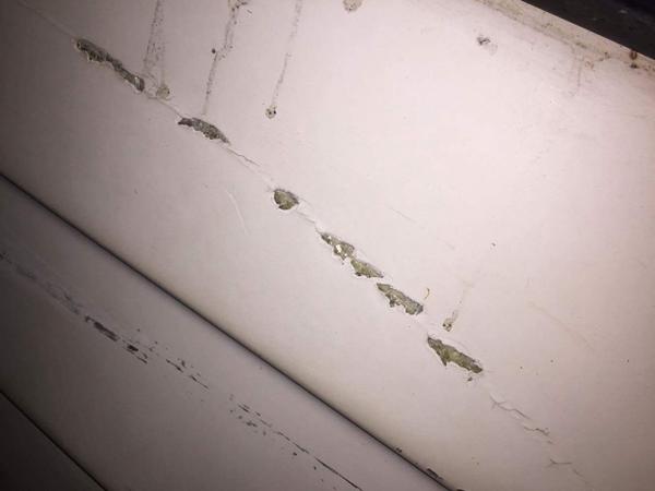

  • #8   5. nov 2017 Det ser sådan her ud

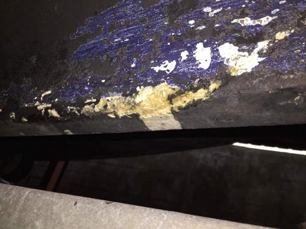

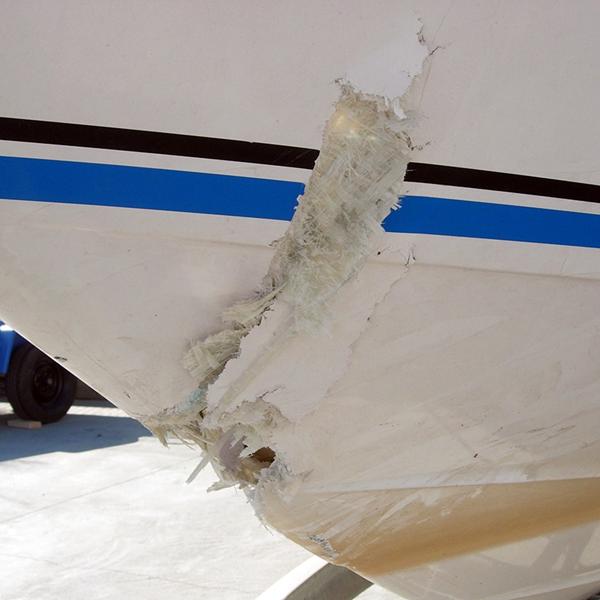

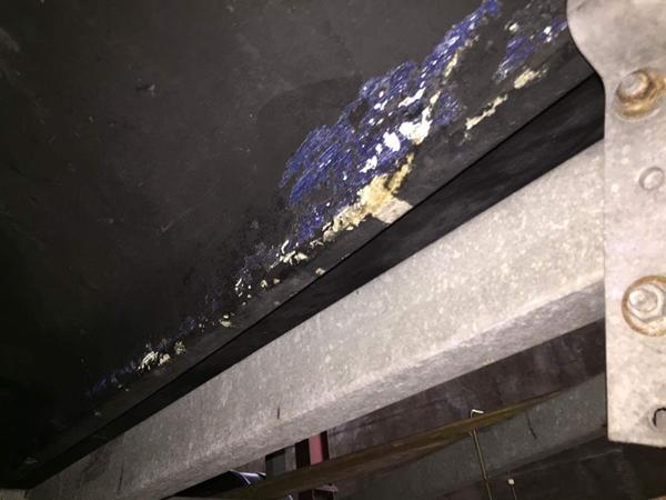

  • #9   5. nov 2017 Kan I hjælpe med et andet problem?? Kælen har fået en kæmpe flænge/hul. Hvad skal der til at lave sådan en skade

  • #11   6. nov 2017 Ved fribords skaden vil jeg nok starte med at tage en vinkelsliber eller en dremel og rense skaden op i overfladen dvs. fjerne løs gelcoat og gøre området rent.
    Der efter affedte med f.eks. Hempels degreaser og spartle revnen op med gelcoat spartel.
    Når spartlen er tør (3-4 dage) vil jeg planslibe med en slibeklods og vandslibepapir.
    Ren gelcoat kan også males på med en pensel eller evt. rulles på med en lille malerrulle som nok ville være løsningen på den nederste ridse på fribordet.
    Den øverste kræver lidt mere.
    Skaden i bunden vil jeg nok skrabe bundmalingen af et godt stykke rundt om skaden, hvor efter jeg vil slibe og der efter bygge det op igen med glasfiber og polyester.
    Når det er hærdet vil jeg slibe det jævnt med en excentersliber og der efter gi den 4-5 lag grunder og der efter 1-2 lag bundmaling.
