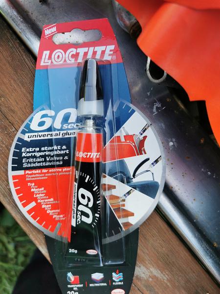

    #1   30. aug 2019 Hej prøv at lappe med følgende lim (Se billede)
    Vejledning.
    Før du går igang skal du bruge.
    (mini slibe maskine. Slibe sten eller slibe papir.
    gerne dem som sidder som små firkantet rund på skiven. Blød blyant som nemt så du nemt kan markér rund om lappen, hvor den skal side.. Acetone. Lim som på billedet.
    1. Slib hullet gerne med mini slibe maskine gerne så den oprindelige struktur i gummi ikke er synligt længer det samme gælder lappen (slibe papir kan naturligvis også bruges. Hvis muligt så pump båden op det gør det nemmere at slibe)
    2. En lap der dækker hullet plus 2 cm (husk at slibe den.
    3. Sæt lappen hvor den skal side og tegn rund om den
    4. Lim i det opmæket område og jævn det ud med en finger
    5. Lim på lappen vigtigt kun et tyndt lag jævn det ud med en finger så det er jævnt fordelt
    Tryk nu lappen på plads og massere den imens den tørre 1-5 minutter.
    Jeg bruger en tynd lap første og gentager derefter processen igen med en lap er et par cm større ind den første og her kan du vælg en anden lim med læger tørretid hvis nødvendigt.
    Husk at rense grundig af før limning
    Og husk også at tjekke om din føste lap er tæt før du monter den næste.
    Har lige lappet et irriterende hul i den bagerste Ponton i samlingen, her måtte jeg bruge flere små lapper for at få det helt tæt. Tilslut kommer der en større forstærkning lap over nå jer er sikker på at de holder luften inde i båden.
