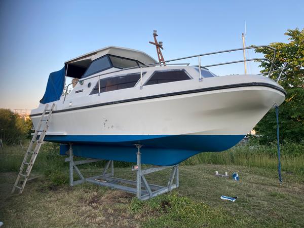

hej vi har købt en dejlig Neptunus Passaat 735
og skal have forsikring på
jeg har kigget som en gal efter nummeret men aner ikke hvor jeg skal
lede ved den har været på værft i tyskland og fået forstærket
hækken
de har vel ikke bare slettet nummeret eller
mvh søren

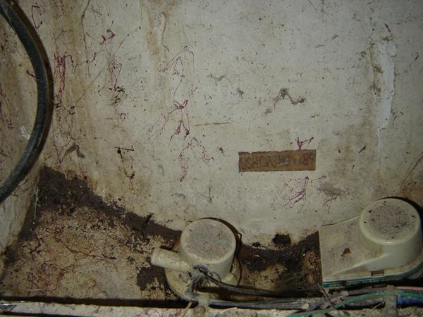

  • #5   16. feb 2022 Har du været inde og kravle indvendig, min Maxum har nemlig et nummer indvendig.
    Se i billedet, den lille ikke coatede fikant har samme nummer som sidder udvendig i styrbord side lidt under fenderlisten.
