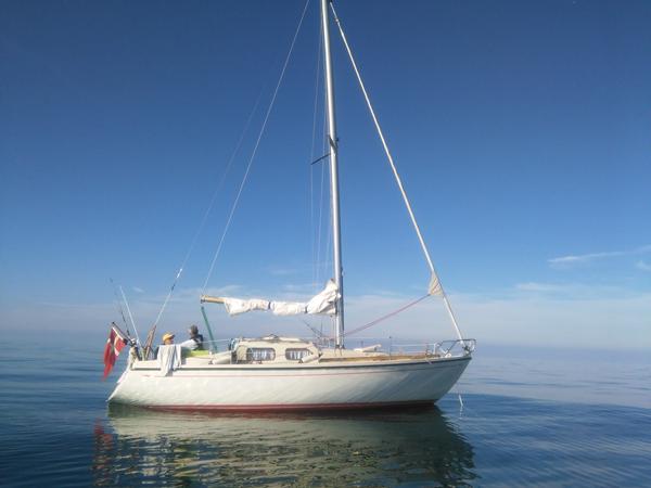

min fantastiske polaris drabant er knap så charmerende når den ligger for svaj...bare det gynger en anelse, banker faldende inde i masten så man ikke får lukket et øje (alle fald er ført ind i masten..5 stk) - jeg har prøvet at stramme bagstag helt op men det hjælper intet
nogen derude der har en ide om hvad man kan gøre?

  • #1   20. okt 2015 Jeg har endnu ikke oplevet en båd med mast som ikke "ding-donger" til en viste grad når vinden gynger masterne. Hvis det er ikke alu rørerene , så er det diverse line. Måske er din drabant mere slemt end andre sejlbåd men generelt vil jeg sige at det hører til en sejlbåd, .......leve med det.

  • #3   21. okt 2015 Det der larmer INDE i masten, er højest sandsynligt ikke dine fald.... nok nærmere kabler til lanterne, antenne mm....
    En rørskål/rørisolering hvor kablerne bliver trukket inden i kan rede MANGE timers nattesøvn!!! Der er absolut intet lækkert eller romantisk ved en larmende mast!!!
    Det kan Være der kommer lidt smuller ud i bunden af masten, fra rørskålen, men til gengæld klarer dine kabler ikke....
    Hvis det er de UDVENDIGE fald der klaprer, så er det en god idé lige at slå den rundt om salingshornet inden de bliver strammet til.....
  • #4   21. okt 2015 Enig med D.W.Duck - det kan sagten være dine kabler og ikke dine fald.
    Hvis det er dine fald, så burde et hårdt opstrammet hækstag (hvis den er 7/8 dels rigget - kan ikke se toppen på billedet) samt opstrammede fald kunne forhindre klapren.
  • #5   26. okt 2015 d.w.duck og jens b - tak foir råd .. jeg var tæt på at trække faldene uden på masten smiley ..jeg havde ikke lige tænkt på ledningerne - det gir pludselig mening.
    den er 9/10 rigget iøvrigt men det burde stadig hjælpe på faldende
