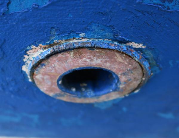

Som man kan se ser min jo fin ud set indefra.

Ser lige om jeg kan finde et billede.

Kan lige prøve at kradse op i overfladen i morgen for at se hvad der gemmer sig under malingen og så lige smide et nyt billede op.

Jeg har skrabet bundmalingen af gennemføringen og den ser egentligt fin ud, gummi pakningen ser dog skidt ud.
Spørgsmålet er så om jeg skal skifte hele systemet eller ej
