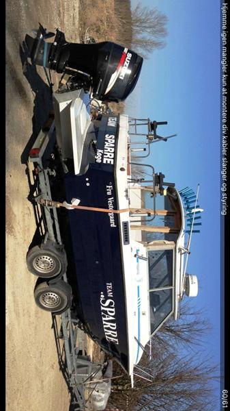

Halløj alle, er der nogen med lidt erfaring i bracket, jeg vil bygge min gamle bayliner om, men er i tvivl om hvor tykt plade jeg skal lave den i..? (Alu, er 6 mm nok, eller skal hæk pladen være tykkere eller alle pladerne..?
Planen er en 100hk 4 takter, men den skal være stærk nok til at jeg senere kan opgradere til mindst det dobbelte.. håber i vil komme med nogle input.. mvh Rune..

  • #4   6. maj 2018 Det er noget nemmere at give en vurdering, når du viser mere konkret præcist hvad du vil lave og hvordan det bracket skal se ud.
    6 mm aluminium lyder ikke af meget, men det kommer helt an på designet.
  • #5   6. maj 2018 Kan ikk ligge billeder ind i et fotoalbum fra min telefon åbenbart, så må lige ha dem over på computeren i aften og så prøve igen..
  • #6   6. maj 2018 Men noget i den her stil
  • #7   7. maj 2018 Det er noget komplekst design som jeg ikke tør gætte på en passende godstykkelse til.
    Hækpladen som du spørger specifikt til, skal være tykkere end den øvrige konstruktion.
    15 mm hækplade, 6-8 mm til den nedre konstruktion og en 4 mm dærkplade som dæk er nok ikke helt ved siden af, men det kommer også an på hvilken aluminiumslegering. Jeg ville nok vælge 5083 plade til det projekt.
    Skal det være en svejset konstruktion, hvis ja, har du erfaring med at svejse aluminium?
  • #8   8. maj 2018 Okay, jamen så kom jeg da lidt nærmere, ja havde regnet med at svejse det sammen, og har erfaring med at svejse alu.. jeg må på jagt efter noget plade, i en seriøs tykkelse.. alternativt skal man jo lave det i træ og glasfiber, men ved bare ikk om det er til at få til at holde..
