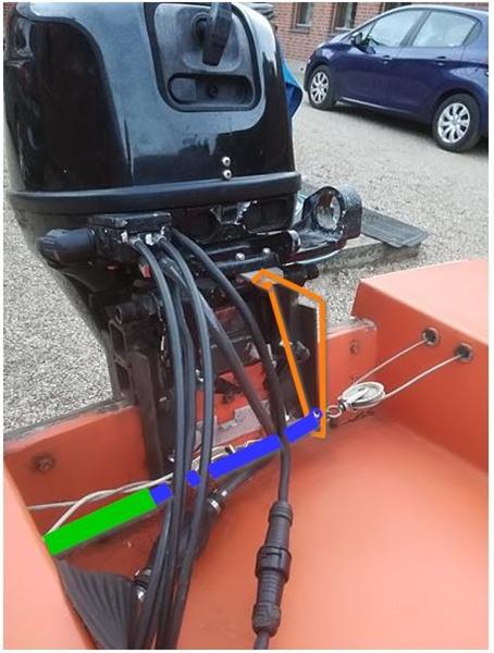

  • #2   3. jun 2018 Silkeborg og du har ret motoren er langbenet.. Jeg har købt båden som den er nu.. Med det teleflex og aldrig haft den i vandet.. Og det er købt brugt sagde ham jeg købte båden af
  • #3   3. jun 2018 Ham jeg købte båden af havde købt det teleflex brugt men aldrig fået monteret det.. Og jeg ved ikke en disse om det..
  • #4   4. jun 2018 Da motoren sidder så højt, ja så tror jeg ikke du kan tilslutte et teleflex system direkte.
    Et beslag ud fra midten, som kan laves af en trekantplade, et U-profil m.m. så du sænker tilslutningspunktet må være løsningen. Din motorbrønd ser også meget lille ud, så måske er ovenstående løsning ikke nok.
  • #5   4. jun 2018 Du skal bruge et agterspejlsbeslag og montere det enten venstre eller højre for motoren sammen med en trækarm. Kig i Biltema
