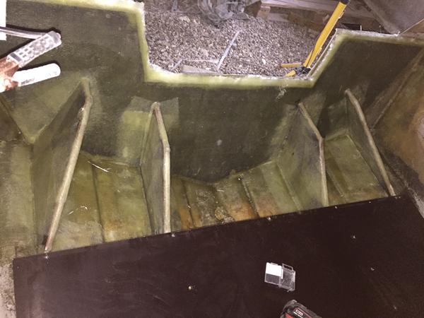

Agterspejl tykkelse og holdbarhed. {{forumTopicSubject}}
Hej BG.
Hvad ville i tro konstruktionen her ville holde til, er i tvivl om jeg skal bygge mere op.
*Agterspejl er ialt blevet 62-64mm tyk.
*Skroget er 6mm, hvor jeg har laget et lag combi 960g på.
*Og efter følgende 22mm bodexplade
*Dernæst 3 lag combi 960g.
*Og så den sidst 22mm bodexplade
*Som til slut har fået 4 lag combi 960g.
*Og til sidst fået 4 forstærkninger belagt med filt og 960g combi, som hjørne forstækning.
P.s.
Ville gerne kunne håndtere op til 200-225hk.
