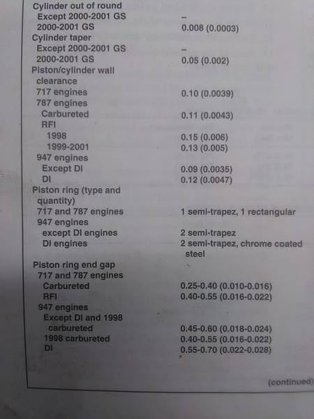

  • #7   20. jun 2018 Hejsa. Der ligger et tolorenceblad sammen med stempler. Mener dog at 951 skal have 12/100dele i Stempel tolorence og ringendgab skal være større end der står i stempler. Find en manual og print tolorenceene ud. Du kan finde den gratis på seadoo-manualnet.com.
    Regn ikke med at de ligger kanterne ned. Personligt efter måler jeg altid foringen efter boring for at være sikker på at den er lige helevejen og ikke 8kantet eller konisk/kegleformet. Ved +0,25" behøver du ikke file dine power ventiler til men jeg vil gøre det alligevel. Den letteste måde er at du tager det nye Stempel uden ringe på og holder et stykke sandpapir korn 60/80 mod siden der efter kan du slibe ventilen mod sandpapir og den får den rigtige størrelse efter det nye Stempel
  • #8   20. jun 2018 0,09 cylinder klearings
    Ringen end gab 0,45/0,60.
