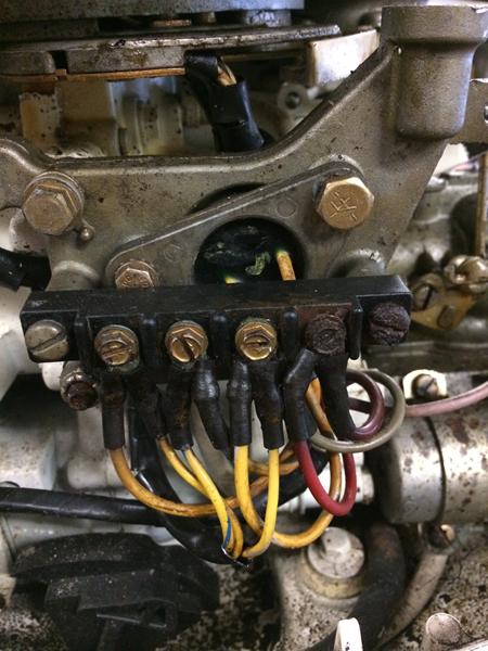

Hejsa
Jeg har fået mig en gammel Johnson 35HK påhængsmotor til min båd, der var en der sagde den kunne lade strøm på batteriet når jeg sejler fordi den har ensretter ? Nogle der ved hvordan jeg gør, altså der skal vel 2 ledninger ned til batteriet ? Men hvor fra ? Håber nogle kan hjælpe smiley

  • #1   14. jun 2018 Din stelledning kan tages fra motorblokken og den anden er der hvor du kan måle +12-14 volt mellem motorblok og udtaget når motoren er igang. Et gæt er den rustne skrue til højre, der hvor du har røde ledninger. Hvis din ladefunktion virker, kan det godt være at volt målingen er højre, når der ikke er batteri koblet på.
