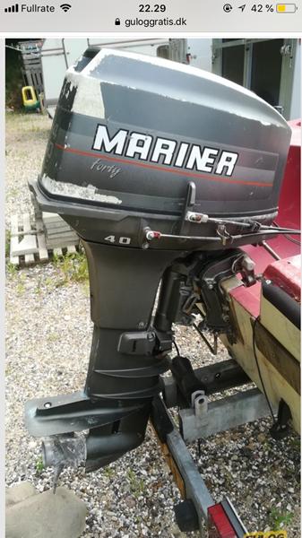

Hvor længe kan sådan en motor endelig tåle og sejle ad fanden? Jeg har en 40hk mariner fra 94 og vil gerne et godt stykke ud og fiske, men hvor længe kan sådan en motor endelig? Er det ubegrænset eller er der noget man siger max og så en pause eller?
Det er selvfølgelig ikke med fuld skrue men omkring halv gas tænker jeg

Så hvis motoren er i orden og køler / smører kan den køre i flere dager / uger / måneder uden pause

Jeg har taget turen Kolding-Middelfart/Fredericia en del gange med 30hk 4t .. Den bliver sku ikk skånet.. 3800-4000 rpm også ellers derud af
I kammeratens med 130hk på røven har vi sejlet henad 30min + retur 15min sener for FULD guffe .. Det 130hk 2T yamaha (en bayliner ville lege)
