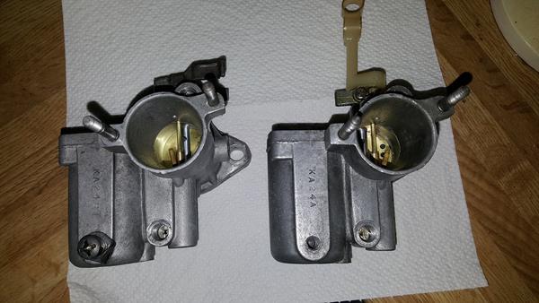

Bestemt ikke den bedste model på markedet, men den har da klaret de karburatorer jeg har smidt i den indtil videre.
Her er fra min Mercury.
